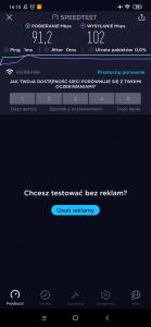

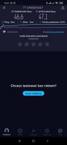

matti Opublikowano 4 Października 2019 Autor Opublikowano 4 Października 2019 (edytowane) Dnia 3.10.2019 o 19:48, Ziomek999 napisał: Daj screena z tego Mi4c z prędkością 90/90 w nce. Zmień router na coś z ac, tam wyciąga po wifi 250Mbps Proszę. Mi4C: Redmi Note 7: Warunki te same, testy wykonane w odstępie 20 sekund w odległości 1 m od routera, brak przeszkód. Edytowane 4 Października 2019 przez matti

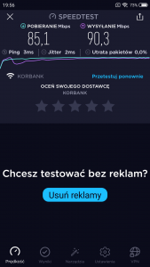

matti Opublikowano 7 Października 2019 Autor Opublikowano 7 Października 2019 (edytowane) Dnia 5.10.2019 o 11:08, Nezumi napisał: jesteś pewien? Nawet Mi9 po 2.4 wyciąga max 50, po 5 mam już prędkości po 300-400 w sieci domowej. Zrzut z połączenia z wifi 2,4 GHz. Problemem okazał się router. Wrzuciłem na niego padavana i problem z prędkością wifi 2,4 GHz zniknął. Edytowane 7 Października 2019 przez matti
