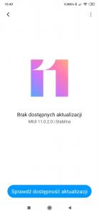

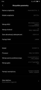

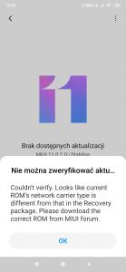

adam_broda Posted March 4, 2020 Share Posted March 4, 2020 (edited) 17 godzin temu, pkonrad napisał: Global Stable ROM - MIUI V11.0.3.0.QFKMIXM OTA (615 MB) - https://bigota.d.miui.com/V11.0.3.0.QFKMIXM/miui-blockota-raphael_global-V11.0.1.0.QFKMIXM-V11.0.3.0.QFKMIXM-6f6b24237c-10.0.zip Dlaczego skoro jest ta dobrze to jest tak źle? To da się ręcznie czy nie? Edited March 4, 2020 by adam_broda Link to comment Share on other sites More sharing options...
S3V3N Posted March 4, 2020 Share Posted March 4, 2020 Masz wersje eea?Wysłane z mojego LG G8X DualScreen przy użyciu Tapatalka Link to comment Share on other sites More sharing options...
adam_broda Posted March 4, 2020 Share Posted March 4, 2020 2 minuty temu, S3V3N napisał: Masz wersje eea? Czyli dokładnie jak w poście pkonrad. Link to comment Share on other sites More sharing options...
pkonrad Posted March 4, 2020 Author Share Posted March 4, 2020 1 minutę temu, adam_broda napisał: Czyli dokładnie jak w poście pkonrad. @adam_broda Pobierz plik Recovery a nie OTA. Ty masz wersję 11.0.2.0 a plik OTA jest z 11.0.1.0 do 11.0.3.0 1 Link to comment Share on other sites More sharing options...
adam_broda Posted March 4, 2020 Share Posted March 4, 2020 2 minuty temu, pkonrad napisał: @adam_broda Pobierz plik Recovery a nie OTA. Ty masz wersję 11.0.2.0 a plik OTA jest z 11.0.1.0 do 11.0.3.0 Na zablokowanym bootloaderze da się? Link to comment Share on other sites More sharing options...
S3V3N Posted March 4, 2020 Share Posted March 4, 2020 TakWysłane z mojego LG G8X DualScreen przy użyciu Tapatalka 1 Link to comment Share on other sites More sharing options...
pkonrad Posted March 4, 2020 Author Share Posted March 4, 2020 2 minuty temu, adam_broda napisał: Na zablokowanym bootloaderze da się? Nie ma znaczenia czy zablokowany czy odblokowany. OTA to plik który uaktualnia z jednej konkretnej wersji ROM do drugiej. W tym przypadku z 11.0.1.0 do 11.0.3.0. W przypadku kiedy masz starszą wersję ROMu, lub jak u Ciebie nowszą, to pobierz plik recovery i zrób update w ten sam sposób, jakbyś pobrał plik OTA i po sprawie. 1 Link to comment Share on other sites More sharing options...
adam_broda Posted March 4, 2020 Share Posted March 4, 2020 To jakieś chińskie sztuczki. Tą moją wersję 11.0.2.0 mam nie z pliku ale normalnie z OTA. Teraz napisałeś ...Xiaomi udostępniło je dla wszystkich oficjalnie..., to dlaczego nie dla mnie? Dzięki bardzo, zadziałało. Link to comment Share on other sites More sharing options...
pkonrad Posted March 4, 2020 Author Share Posted March 4, 2020 59 minut temu, adam_broda napisał: To da się ręcznie czy nie? A tak BTW to Ty masz Global Stable ROM, a pliczek OTA do update który widać na Twoim screenie to EEA Stable ROM. Co nie zmienia faktu, że nawet jakbyś ściągnął plik OTA dla Globala, to i tak nie zrobił byś aktualizacji. 1 Link to comment Share on other sites More sharing options...
