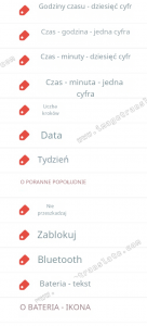

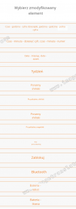

grzesiek1 Posted August 3, 2019 Share Posted August 3, 2019 (edited) Piszę na szybko poradnik, z którego może wyniknie to, że na stronie : https://amazfitwatchfaces.com/mi-band-4/ pojawi się dużo polskich skinów !!!! Bardzo proszę o robienie konta i wrzucanie przeróbek, nawet jeśli wam się średnio podoba inni mogą sobie pobrać Co potrzeba : minimalna umiejętność edycji plików graficznych - ja to robię w programie PhotoFiltre obsługuje warstwy, ma narzędzie zaznaczania magiczną różdżką wycinanie tła itp. lasso nie wiem wiem ze minimalną umiejetnoscią da rade coś ciekawego zrobić są też pliki np. godziny tez graficzne. i ostatni plik to plik .json czyli tam, jest konfiguracja itp. pliku skórki / tarczy jak tam sobie nazywacie to plik binarny .bin nie rozpakujecie go 7zip, bandizip i inne nie dadzą rady a jak dadzą radę to rozpakują to nieprawidłowo. Dlatego używamy programu AmazfitBipToolsMi 4 - do pobrania tu : https://amazfitwatchfaces.com/forum/download/file.php?id=188 (tutaj - > https://amazfitwatchfaces.com/forum/viewtopic.php?f=25&t=704&p=1746) cały temat Oryginalne źródło : https://c.mi.com/thread-2281025-1-0.html + moje dodatki Ten program o nazwie amazfitbiptools to w zasadzie program binarka to - rozpakowania pliku .bin oraz spakowania pliku .bin o ile 'kompilator' na to pozwoli 1. Rozpakowanie : przyciągamy plik .bin do programu WatchFace.exe 2. Pakowanie : przyciągamy plik .json z katalogu wypakowanej skróki też do programu WatchFace.exe czyli tego programu nie uruchomimy dwuklikiem tylko przyciągając odpowiednie pliki Tak wygląda przykładowo rozpakowany plik .bin Tak się mniej więcej dzieje podczas rozpakowania : Pliki są tak małe że okienko cmd szybko gaśnie W każdym katalogu mam plik .log to samo co w konsoli zapsize sie do pliku loga znajdującego się w folderze wypakowanej skórki będą logi z rozpakowania i pakowania. Np. 1562483598565_packed.bin tak do pliku .bin dodaje że spakowało [Sprawdzcie załącznik tam przykładowo przerobiona ( w sumie przetłumaczona) skórka bin i gif gotowe do wgrania. Przerobiony plik skórki to np. taka co można znaleźć na amazfitwatchafces.com zmieniłem jedynie pare napisów z angielski na polskie. Powodzenia pliki .bin wraz z .gif wrzucamy do : Internal Storage lub sdcard zalezy gdzie mifit zaisntalowane : Android : data: -com.xiaomi.hm.health-files-watch_skin_local i tam tworzymy folder z unikalną nazwą i tam wrzucamy .bin + .gif aby mieć podgląd w mifit jaka to skórka (jesli nie bedzie pogląd będzie pusty i trudno sie polapac jaka to skorka Powodzenia ! 1562946847857.7z Edited August 3, 2019 by grzesiek1 Link to comment Share on other sites More sharing options...
grzesiek1 Posted August 3, 2019 Share Posted August 3, 2019 24 minuty temu, klossser napisał: Ja dalej nie mogę znaleźć dla siebie tarczy. Potrzebuje duży zegar w formie 00:00 po środku ekranu. Dzień tygodnia, data. W prawym górnym rogu procentowa bateria Bez innych informacji, bez obrazkow na czarnym tle. Może ktoś trafi na coś takiego Mogę zrobić 28 minut temu, klossser napisał: Ja dalej nie mogę znaleźć dla siebie tarczy. Potrzebuje duży zegar w formie 00:00 po środku ekranu. Dzień tygodnia, data. W prawym górnym rogu procentowa bateria Bez innych informacji, bez obrazkow na czarnym tle. Może ktoś trafi na coś takiego Dobra nie chce mi się https://amazfitwatchfaces.com/mi-band-4/view/2939 można tam ręcznie dorobić symbol % w prawym rogu Link to comment Share on other sites More sharing options...
