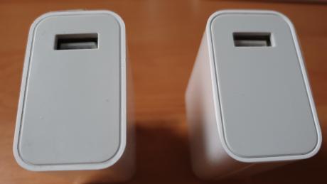

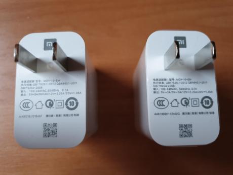

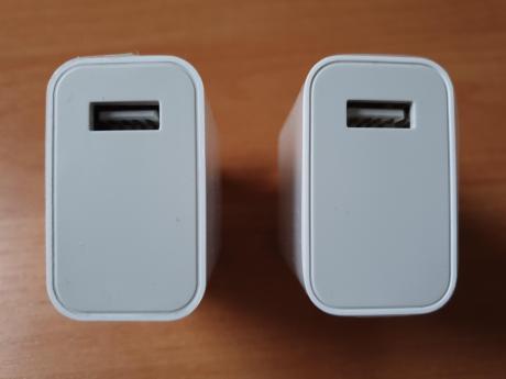

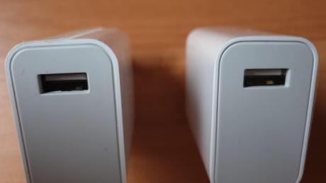

pkonrad Opublikowano 9 Stycznia 2020 Opublikowano 9 Stycznia 2020 Dzisiaj dotarła do mnie ładowarka Xiaomi MDY-10-EH 27W zakupiona w sklepie GearBest z linku, który wrzucałem wcześniej na forum. Nie było do niej fabrycznego opakowania jak to miało miejsce wcześniej, ale dokonałem weryfikacji oryginalności i całą pewnością mogę stwierdzić, że jest to w 100% oryginalny produkt Xiaomi, w przeciwieństwie do ładowarki którą wcześniej zakupiłem na Aliexpress. Po lewej stronie macie podróbkę z Aliexpess, po prawej oryginał z GearBest. Zwróćcie uwagę na czcionkę, na podrobionej ładowarce z lewej jest mniej wyraźna, taka jakby lekko sprana QR Code jest inny na podróbce (po lewej), niż na oryginale (po prawej) Druga strona na pierwszy rzut oka wygląda tak samo, ale... ...spasowanie elementów jest gorsze w podróbce (po lewej) Najbardziej widać to po niedokładnie wyciętym otworze na gniazdo USB. Samo gniazdo w podróbce (po lewej) jest też nierówno osadzone. A teraz najważniejsze czyli pomiar ładowania Mi 9T Pro jedną i drugą ładowaką. Bateria w telefonie rozładowana do 20% test wykonany programem Ampere. Wyżej screen'y z podróbki z Aliexpress. W ramach ciekawostki napiszę, że napis Charge Turbo (Superszybkie ładowanie), po podłączeniu podrobionej ładowarki raz się pojawia na ekranie telefonu, a raz nie (zależy od kabla USB) i jest tylko informacja o szybkim ładowaniu, ale co do mocy samego ładowania nie ma to żadnego znaczenia. Aplikacja pokazuje max ok 2,8 A i po kilku minutach spada do 2,5 A niezależnie od tego, czy telefon informuje o szybkim czy superszybkim ładowaniu. Lepszy wynik (ponad 3,1 A) można osiągnąć na ładowarce 18W dołączonej do telefonu Mi 9T Pro. Na oryginalnej ładowarce (screen wyżej) napis Charge Turbo (Superszybkie ładowanie) pojawia się za każdym razem, praktycznie od razu po podłączeniu ładowarki do telefonu na każdym kablu, na którym sprawdzałem. Aplikacja Ampere pokazuje wynik ok 4,5-4,6 A który utrzymuje się i nie spada w dół. Uważajcie na ładowarki Xiaomi które kupujecie na Aliexpress, podejrzewam że 95% wszystkich ofert to podróbki !!!

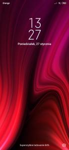

Dawid409 Opublikowano 27 Stycznia 2020 Opublikowano 27 Stycznia 2020 (edytowane) Polecam ładowarke Baseus Speed PPS BS-EU905 (30w) obsluguje QC 4.0+ cena 50-65 zł do tego orginalny kabel Xiaomi który mamy w zestawie z telefonem posiadam mi 9T Pro czas ładowania od 0 do 100 % 70 min Edytowane 28 Stycznia 2020 przez Dawid409

lukkop91 Opublikowano 8 Lutego 2020 Opublikowano 8 Lutego 2020 A tak z ciekawości, ile kosztowała ta ładowarka? Ja zamówiłem oryginał z ali za 38zł jakieś 2miesiące temu używając kuponów. Napięcie ładowania to od 9-10V i prąd od 2,2-3A oczywiście powyżej 75% spadają wartości (tak powinno być) i to jest turbo charge 27W. Wysłane z mojego Redmi K20 Pro przy użyciu Tapatalka

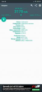

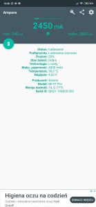

pkonrad Opublikowano 21 Lutego 2020 Opublikowano 21 Lutego 2020 Dzisiaj dotarła do mnie ładowarka BlitzWolf BW-S12. Ładowarka posiada parametry QC4+ (27W), ale nie posiada oficjalnego certyfikatu Qualcomm'a: Po podłączeniu do smartfona Xiaomi Mi 9T Pro nie mamy informacji o superszybkim ładowaniu (Charge Turbo), tylko o szybkim, ale czas ładowania od 20 do 100% jest prawie identyczny jak na oryginalnej ładowane 27W od Xiaomi MDY-10-EH. Aplikacja Ampere również pokazuje podobne wartości podczas ładowania, jak przy użyciu ładowarki 27W od Xiaomi: Jak wrócę z pracy to sprawdzę jeszcze jak ładowany będzie Xiaomi Mi 8 za pomocą tej ładowarki BlitzWolf. Swoje wnioski napiszę w odpowiednim dziale dot. ładowania Mi 8. 1
lukkop91 Opublikowano 21 Lutego 2020 Opublikowano 21 Lutego 2020 xD, ta aplikacja to wróżenie z fusów. Jakim cudem ładowania masz powyżej 4A skoro na wyjściu masz max 3? Nie pokazuje napięcia co jest najważniejszym parametrem. Jeśli nie pokazuje super szybkiego znaczy że ładuje z maksymalną mocą 20W, ale stawiam 5V/3A czyli 15W.Wysłane z mojego Redmi K20 Pro przy użyciu Tapatalka
pkonrad Opublikowano 21 Lutego 2020 Opublikowano 21 Lutego 2020 @lukkop91 zgadzam się, że aplikacja Ampere to tylko poglądowe narzędzie. Bardziej opieram się na czasie ładowania telefonu od 20 do 100% w porównaniu z oryginalną ładowarką 27W od Xiaomi jest praktycznie taki sam. Poza tym po podpięciu fabrycznej 18W ładowarki dołączonej do zestawu z Mi 9T Pro aplikacja pokazuje ok. 3.2 A i czas ładowania od 20 do 100 % jest o bodajże o kilkanaście minut dłuższy.
lukkop91 Opublikowano 21 Lutego 2020 Opublikowano 21 Lutego 2020 Zacznij robić testy na miarodajnych urządzeniach, a nie poglądowych aplikacjach. Najszybsze ładowanie, bo z pełną mocą odbywa się od 0 do 80%, powyżej obie ładowarki będą ładować z tą samą mocą, dlatego czasy są niedużo różne zwłaszcza jak sprawdzisz w przedziale 20-100%. Po za tym tak mocne ładowarki używane są raczej jako awaryjne, więc najważniejsza jest moc właśnie wtedy gdy telefon nam pada, a za 10 min musimy wyjść.Wysłane z mojego Redmi K20 Pro przy użyciu Tapatalka 1

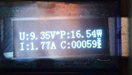

pkonrad Opublikowano 21 Lutego 2020 Opublikowano 21 Lutego 2020 Mam miernik, ale niestety może zmierzyć maksymalne napięcie 13V i natężenie 3A. Przy ładowarce 27W od Xiaomi pokazuje bzdury, natomiast przed chwilą podpiąłem go pod ładowarkę Xiaomi 18W (QC3.0): W tym samym czasie aplikacja Ampere pokazała to: Jeśli przyjmiemy, że aplikacja Ampere w jakiś sposób oblicza sobie wyświetlaną wartość mA, np. przyjmując napięcie na poziomie 5V, to jak przemnożymy 5 razy 3,2 wyjdzie nam 16, czyli wynik zbliżony do tego który pokazał miernik. Podpiąłem jeszcze Mi 9T Pro pod ładowarkę Samsunga 7,5W (5v/1.5A): 5 x 1,5 = 7,5 Na koniec podpiąłem Mi 9T Pro do ładowaki Xiaomi 5W (5V/1A) i mamy takie odczyty: 5 x 1 = 5 Reasumując, jeśli przyjmiemy moją teorię, to ładując Mi 9T Pro ładowaką 27 W mamy 5 razy 4,6 co daje wynik 23 waty i moim zdaniem wartość ta jest delikatnie zaniżona względem tego z jaką mocą faktycznie ładuje się telefon. Wnioski czy mam rację wyciągnijcie sami
lukkop91 Opublikowano 21 Lutego 2020 Opublikowano 21 Lutego 2020 To teraz weź ładowarkę i sprawdź czy może ona dać powyżej 3A na 5V.Wysłane z mojego Redmi K20 Pro przy użyciu Tapatalka
pkonrad Opublikowano 21 Lutego 2020 Opublikowano 21 Lutego 2020 @lukkop91 A przeczytałeś dokładnie mojego poprzedniego posta? 7 godzin temu, pkonrad napisał: Jeśli przyjmiemy, że aplikacja Ampere w jakiś sposób oblicza sobie wyświetlaną wartość mA, np. przyjmując napięcie na poziomie 5V, to jak przemnożymy 5 razy 3,2 wyjdzie nam 16, czyli wynik zbliżony do tego który pokazał miernik. Reasumując, jeśli przyjmiemy moją teorię, to ładując Mi 9T Pro ładowaką 27 W mamy 5 razy 4,6 co daje wynik 23 waty i moim zdaniem wartość ta jest delikatnie zaniżona względem tego z jaką mocą faktycznie ładuje się telefon. Wnioski czy mam rację wyciągnijcie sami Moim zdaniem aplikacja Ampere nie pokazuje rzeczywistego natężenia, tylko w jakiś sposób oblicza je sobie przyjmując napięcie na około 5 V. Czyli np. aplikacja pokazuje 3200 mA, a w rzeczywistości telefon jest ładowany 9V/1.8A. Popatrz w moim na fotkę i screen z ładowania Mi 9T Pro oryginalną 18W ładowarką. Oczywiście nie musi tak być jak napisałem, ale z grubsza wartości pokrywają się. 1
lukkop91 Opublikowano 21 Lutego 2020 Opublikowano 21 Lutego 2020 Gdyby aplikacja ampere w jakiś magiczny sposób przeliczała moc na ampery to podkładając z niej dane czyli 4,77A x 4,283V powinno nam wyjść 26,06 czyli tyle co wskazuje tester usb jednak wychodzi 20,42W. Nawet gdybyśmy podłożyli 5V to wynik wychodzi 23,85. Ta aplikacja to ściema i się nie sprawdza, gdy telefon wykorzystuje wyższe napięcia niż 5V, a i wtedy jest raczej poglądowa. Wysłane z mojego Redmi K20 Pro przy użyciu Tapatalka
Croul Opublikowano 23 Lutego 2020 Opublikowano 23 Lutego 2020 Ta aplikacja nie pokazuje koledzy prądu z ładowarki a prąd ładowania bateri przy napięciu około 5v. Bateria zawsze ładowana jest przy napięciu 5v niedalekie od tego jakie napięcie mamy z ładowarki. Sprawę załatwia przetwornica w telefonie. Aplikacja jak najbardziej przydatna a nie jedynie poglądowa . Dodatkowo pamiętajcie że tester USB pokazuje moc ładowania baterii plus moc jaka jest aktualnie pobierana do działania telefonu. W momencie ładowania baterii telefon nie działa na powietrze Sent from my Mi 9T Pro using Tapatalk 1
lukkop91 Opublikowano 24 Lutego 2020 Opublikowano 24 Lutego 2020 Ta aplikacja nie pokazuje koledzy prądu z ładowarki a prąd ładowania bateri przy napięciu około 5v. Bateria zawsze ładowana jest przy napięciu 5v niedalekie od tego jakie napięcie mamy z ładowarki. Od kiedy montowane są baterie 5V w telefonach, cały czas myślałem że 3,6V. Jeśli twoja teoria działania Tej aplikacji była by trafna to 3,6x4,77=17,172 W z 26,06 zostaje ok. 8,9W gdyby to były straty plus to co telefon pobiera to w życiu byś nie naładował tego telefonu ładowarką 5W.Wysłane z mojego Redmi K20 Pro przy użyciu Tapatalka
