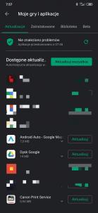

talib1990 Posted November 5, 2019 Share Posted November 5, 2019 Taka mała niespodzianka po aktualizacji do Miui 11 Wysłane z mojego MI 9 przy użyciu Tapatalka Link to comment Share on other sites More sharing options...
KuChar Posted November 5, 2019 Share Posted November 5, 2019 Dziwne, u mnie jest trochę inaczej. Wysłane z mojego MI 9 przy użyciu Tapatalka Link to comment Share on other sites More sharing options...
papierki2 Posted November 5, 2019 Share Posted November 5, 2019 U mnie to samo, jak u kolegi @KuChar O co kaman? Link to comment Share on other sites More sharing options...
stereo0 Posted November 5, 2019 Share Posted November 5, 2019 Nie wiem. U mnie jest dobrze. A mam najnowsza wersję z apk mirror. Może kliknijcie usuń i zainstalujecie ponownie? Link to comment Share on other sites More sharing options...

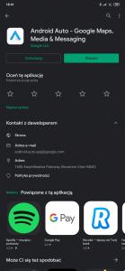

Soplus Posted November 5, 2019 Share Posted November 5, 2019 IMHO to jest błąd sklepu. Wejdźcie do Google Play przez komputer i AA nie ma w apkach. Link to comment Share on other sites More sharing options...
stereo0 Posted November 6, 2019 Share Posted November 6, 2019 (edited) 23 godziny temu, Soplus napisał: IMHO to jest błąd sklepu. Wejdźcie do Google Play przez komputer i AA nie ma w apkach. Imho błąd sklepu błędem sklepu, ale android auto jest podobno wbudowany w androida 10. Tak jak asystent google w androida 9 więc teoretycznie nie trzeba nic dodatkowo ściągać. Dziś to przetestuje. -- Też tak macie że wyskakuje wam komunikat jak przy podpięciu do komputera jak ma używać telefonu czy tylko ładowanie czy przesyłanie plików i coś tam jeszcze? Druga sprawa dlaczego mi mryga podświetlenie krawędziowe bez przerwy? Co za upierdliwa rzecz mruga raz jak przyjdzie powiadomienie, a w samochodzie napierdzila jak głupie po tej aktualizacji do miui 11. Edited November 6, 2019 by stereo0 Link to comment Share on other sites More sharing options...
talib1990 Posted November 6, 2019 Share Posted November 6, 2019 Zgadzało by się z twierdzeniem , że AA jest integralny z andkiem 10 Wysłane z mojego MI 9 przy użyciu Tapatalka Uwaga uwaga !! Dla telefonów z android 10 jest dostępna nowa całkowicie aplikacja !! W sklepie Play jej nie ma , APK już jest https://www.apkmirror.com/apk/google-inc/android-auto-for-phone-screens/android-auto-for-phone-screens-1-1-release/android-auto-for-phone-screens-1-1-android-apk-download/download/ Link to comment Share on other sites More sharing options...
stereo0 Posted November 6, 2019 Share Posted November 6, 2019 @talib1990 mógłbyś się odnieść do moich problemów z AA po aktualizacji miui? W sensie to mruganie krawędziowe i wyskakiwanie komunikatów jakbym do kompa podpiął? Pominę fakt, że spotify ucichło mimo, że grało i dopiero restart telefonu pomógł bo mógł to być losowy problem. Link to comment Share on other sites More sharing options...
talib1990 Posted November 6, 2019 Share Posted November 6, 2019 Więc teraz mogę się odnieść do Android Auto na android 10. W Androidzie 10 nastąpiła zmiana i AA jest usługą , a nie osobną aplikacją. Stąd pojawienie się jej w sklepie Google ale jest brak możliwości jakichkolwiek zmian . Nie da się tej usługi prawidłowo zainstalować itp. Ta aplikacja o której wcześniej pisałem daje możliwość w telefonie z android 10 funkcjonowanie na TELEFONIE , a nie połączenie się z samochodem . Dzisiaj uruchomiłem w swoim samochodzie AA i nastąpiła od razu konfiguracja - AA działa responsywnie , bez zacięć , Spotify się uruchomił automatycznie . Link to comment Share on other sites More sharing options...

stereo0 Posted November 19, 2019 Share Posted November 19, 2019 Więc tak jak mówiłem AA jest wbudowane w system chociaż na próżno szukać ikonki jeśli ktoś jej nie miał, albo usunął ostatnio aktualizacje. Ale same aktualizacje w sklepie Play się pokazują i dziś taka dostałem. Link to comment Share on other sites More sharing options...
