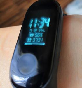

Ineza Posted December 3, 2018 Share Posted December 3, 2018 Mam ten sam problem. Według producenta opaska Mi Band 3 posiada IP68. Nie spisało się to w moim przypadku. Opaskę mam od sierpnia. Pływam 3 razy w tygodniu po pół godziny. Wysyłam zdjęcie jak wygląda ekran teraz. Jest tak jakby zaparowany i jest wilgoć w środku, pod szybką. Na dzień dzisiejszy dotyk bardzo rzadko działa. Opaska nie reaguje na dotyk w 90%. Tryb ćwiczenia podczas pływania "pauzuje się" lub całkiem się wyłącza. 1 Link to comment Share on other sites More sharing options...
Lamcza Posted December 3, 2018 Share Posted December 3, 2018 ty nie masz tam foli na tym ekranie ? Link to comment Share on other sites More sharing options...

Ineza Posted December 4, 2018 Share Posted December 4, 2018 @Lamcza folia odkleiła się po pierwszym pływaniu. Link to comment Share on other sites More sharing options...
Lamcza Posted December 4, 2018 Share Posted December 4, 2018 na zdjeciu wyglada jakby była folia ;P w każdym razie wniosek jest prosty nie plywac z mi bandem i spokoj Link to comment Share on other sites More sharing options...
