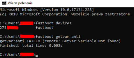

johnny1836 Opublikowano 8 Września 2018 Opublikowano 8 Września 2018 (edytowane) Cześć. Nigdzie nie mogę znaleźć pewnej informacji czy Mi 8 posiada blokadę Anti-Rollback. Po podpięciu do fastboota i sprawdzeniu komendą statusu ARB nie wyskakuje nic, ani 3 ani 4. Kolejna rzecz to jak to wygląda w przypadku romów .eu i powrotów z .eu na global - czyli aktualnie z miui 10 stable na global 9.6 Z góry dzięki za pomoc, Pozdrawiam Edytowane 8 Września 2018 przez johnny1836 1

miszkurkam Opublikowano 30 Września 2018 Opublikowano 30 Września 2018 (edytowane) Ja mam takie pytanie. Mianowicie posiadam Mi 8 w wersji chińskiej z wgranym xiaomi.eu w wersji 8.9.24 . Włączając telefon w fastboot'cie i sprawdzając ARB wyskakuje takie coś: Czy to oznacza, że nie ma ARB? Edytowane 30 Września 2018 przez miszkurkam 1
Nezumi Opublikowano 1 Października 2018 Opublikowano 1 Października 2018 20 godzin temu, miszkurkam napisał: Czy to oznacza, że nie ma ARB? Mi8 ma ARB, więc nie ważne co Ci tam w adb wyskoczy...
petla7 Opublikowano 3 Października 2018 Opublikowano 3 Października 2018 Mi8 ma ARB, więc nie ważne co Ci tam w adb wyskoczy...Pytanie jak sprawdzić poziom arb? Mam ten sam problem z fastboot Wysłane z mojego MI 8 ~MIUI 10 GLOBAL stable~przy użyciu Tapatalka
weah Opublikowano 3 Października 2018 Opublikowano 3 Października 2018 (edytowane) Dnia 30.09.2018 o 12:36, miszkurkam napisał: Mianowicie posiadam Mi 8 w wersji chińskiej z wgranym xiaomi.eu w wersji 8.9.24 Masz androida 9tkę więc jak tabelka która jest znacznie wyżej - jest antirolback. Ostatnią wersją z androidem 8.1 było 8.8.30 37 minut temu, petla7 napisał: Pytanie jak sprawdzić poziom arb? Mam ten sam problem z fastboot odpowiedz jak wyżej . * mimo wszystko na własną odpowiedzialność Edytowane 3 Października 2018 przez weah
petla7 Opublikowano 3 Października 2018 Opublikowano 3 Października 2018 Z tabelki wynika, że ARB jest jest od androida 9. Po za tym mogę wnioskować, że komunikat z getvar anti dający odpowiedź o braku działającej komendy plus brak info o arb w getvar all daje jednoznaczną odpowiedź, że anti roll back nie występuje w naszym sprzęcie. Jak się mylę niech ktoś sprostuje. Mam android 8.1 Wysłane z mojego MI 8 ~MIUI 10 GLOBAL stable, oreo 8.1~przy użyciu Tapatalka Według opisu XDA, getvar anti/all musi dać konkretną opowiedz począwszy od 0 co świadczy o implementacji ARB w smartfonach. Mało tego 0 i 1 ponoć są jeszcze bezpieczne dla downgrade u. Powyżej należy się bać(XDA mówi od 4 w zwyż) .
Nezumi Opublikowano 3 Października 2018 Opublikowano 3 Października 2018 1 minutę temu, petla7 napisał: Jak się mylę niech ktoś sprostuje. Mam android 8.1 Bierzesz pod uwagę to, że komenda może zwrócić błędne wartości? Bo ja tak, więc jeżeli jest info i od Xiaomi i od Xiaomi.eu, że ARB występuje, to występuje i wolę przyjąć, że występuje już od 1 softu jaki się dla Mi8 pokazał (co też zaznacza praktycznie większość sklepów w chinach przy zakupie)... Tak jeszcze ku doprecyzowaniu: Cytat Q5: How to know if my device is affected by it?A: Run fastboot command : Code: fastboot getvar anti The displayed output : 3 shall mean you're fine while 4 shall mean you're in the Anti-Rollback squad Także co do: 5 minut temu, petla7 napisał: Po za tym mogę wnioskować, że komunikat z getvar anti dający odpowiedź o braku działającej komendy plus brak info o arb w getvar all daje jednoznaczną odpowiedź, że anti roll back nie występuje w naszym sprzęcie. Odpowiedź jest dla mnie jednoznaczna, komenda nie działa poprawnie, bo musi zwrócić jakąkolwiek wartość przy androidzie 8.1/9...
petla7 Opublikowano 3 Października 2018 Opublikowano 3 Października 2018 Ok wystarczy mi :"Bierzesz pod uwagę to, że komenda może zwrócić błędne wartości?"Dzięki za uświadomienie. Póki ktoś nie stwierdzi faktu na własnej skórze z dokładnym opisem sytuacji jaka miała miejsce z ARB i jaki nr getvar anti posiadał to nie ma co spekulować. Nezumi, posiadasz na pewno większą wiedzę na ten temat niż ja i ciągnąć chyba tematu dalej nie będę Wysłane z mojego MI 8 ~MIUI 10 GLOBAL stable, oreo 8.1~przy użyciu Tapatalka
