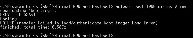

gregi2004 Opublikowano 28 Grudnia 2018 Opublikowano 28 Grudnia 2018 Komenda boot w ADB nie działa. Próbowałem reboot z wciśniętym Volume+ oraz kombinacji Power i Volume+. Za każdym razem uruchamia się tylko Fastboot.
mariusz.ur Opublikowano 28 Grudnia 2018 Opublikowano 28 Grudnia 2018 25 minut temu, gregi2004 napisał: Komenda boot w ADB nie działa. Próbowałem reboot z wciśniętym Volume+ oraz kombinacji Power i Volume+. Za każdym razem uruchamia się tylko Fastboot. Po instalacji fastboot reboot recovery
gregi2004 Opublikowano 28 Grudnia 2018 Opublikowano 28 Grudnia 2018 4 minuty temu, mariusz.ur napisał: Po instalacji fastboot reboot recovery Chyba fastboot reboot? Bez efektu
mariusz.ur Opublikowano 28 Grudnia 2018 Opublikowano 28 Grudnia 2018 https://forum.xda-developers.com/mi-8-se/development/recovery-twrp-recovery-3-2-1-mi8se-t3813311
gregi2004 Opublikowano 28 Grudnia 2018 Opublikowano 28 Grudnia 2018 36 minut temu, mariusz.ur napisał: Po instalacji fastboot reboot recovery W moim Minimal ADB and Fastboot nie ma takiej komendy.
skay77 Opublikowano 28 Grudnia 2018 Opublikowano 28 Grudnia 2018 fastboot boot recovery.img i sie uruchomi
mariusz.ur Opublikowano 28 Grudnia 2018 Opublikowano 28 Grudnia 2018 Zainstaluj wersję3.2.1 i postępuj zgodnie z instrukcją wgrywania. Fastboot flash recovery nazwatwrp.img potem fastboot reboot recovery. Tak przynajmniej pisze developer tego twrp wzsx150
gregi2004 Opublikowano 28 Grudnia 2018 Opublikowano 28 Grudnia 2018 Te polecane metody nie sprawdzają się. Nie działa komenda boot i nie ma komendy reboot recovery (sprawdzone dla wersji 3.2.1 i 3.2.3, wzsx150)
mariusz.ur Opublikowano 28 Grudnia 2018 Opublikowano 28 Grudnia 2018 (edytowane) No to zainstaluj miui przez miflash i zacznij od nowa skoro nic nie działa. Edytowane 28 Grudnia 2018 przez mariusz.ur
frrancuz Opublikowano 28 Grudnia 2018 Opublikowano 28 Grudnia 2018 (edytowane) TWRP wrzuć do folderu gdzie masz adb. Komendy nie zadziałają jak wpisujesz je w ścieżce gdzie go nie ma. Czyli: Jeżeli folder z ADB masz na c/ADB to w wierszu poleceń masz mieć c/ADB a nie np. c/user/pobrane. Nie pamiętam jak domyślnie pokazuje wiersz poleceń ale prawdopodobnie gdzie indziej masz ADB. 1. fastboot flash recovery „nazwa-twrp”.img 2. fastboot boot „nazwa-twrp”.img- ewentualnie po wgraniu wymuś start w recovery, odepnij kabel po 1 i kombinacją do recovery srebootuj telefon RN5p - whyred To ma do folderu z ADB prowadzić, w tym samym TWRP ma być. Inaczej nic nie zadziała. Edytowane 28 Grudnia 2018 przez frrancuz
sp4ubw Opublikowano 28 Grudnia 2018 Opublikowano 28 Grudnia 2018 Zawsze też można użyć programu "Tool all in one", kliknąć: flash recovery, wybrać plik i nie martwić się komendami adb i fastboot. Zadziała, zrobi co trzeba i zrobi to poprawnie. Jest opisany na forum.
mariusz.ur Opublikowano 28 Grudnia 2018 Opublikowano 28 Grudnia 2018 (edytowane) @frrancuz da się z jakiejkolwiek lokalizacji korzystać z poleceń adb. Należy dodać adb i fastboot do windows path. Edytowane 28 Grudnia 2018 przez mariusz.ur
frrancuz Opublikowano 28 Grudnia 2018 Opublikowano 28 Grudnia 2018 Wiem. Jednak nie każdy o tym wie, umie. I właśnie wtedy często są posty "u mnie te komendy nie działają". RN5p - whyred 1
Kacper Skrzypek Opublikowano 29 Grudnia 2018 Opublikowano 29 Grudnia 2018 @gregi2004, rozwiązanie problemu jest tutaj: https://xiaomi.eu/community/threads/8-12-27.48379/page-7#post-464509 Ewentualnie próbuj wgrać to TWRP z dzisiaj przed wgrywaniem przez miflash, może nie będzie konieczne: https://forum.xda-developers.com/showpost.php?p=78538166&postcount=49
gregi2004 Opublikowano 29 Grudnia 2018 Opublikowano 29 Grudnia 2018 (edytowane) Udało się: wgrałem chiński ROM przez MiFlash, telefon uruchomił się (chińskie Recovery). Przez Fastboot wgrałem TWRP (z najnowszym nie poszło, dało radę recovery-TWRP-3.2.3-1102-XIAOMI8SE-CN-wzsx150.img). Po kablu przez TWRP wrzuciłem xiaomi.eu_multi_MI8SE_8.12.13_v10-9.zip, instalacja, wipe cache and dalvik i uruchomił się. Usunąłem przez Managera plików TWRP plik locksettings.db (odpowiedzialny za blokadę ekranu) i wygląda, że jest OK. Uff... Edytowane 29 Grudnia 2018 przez gregi2004
