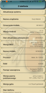

Nie wiem czy ma agregację, czy nie, ale przy czymś takim jak na obrazku, to mi "to_lotto"... Net działa szybciej niż na Maxie pierwszym..
