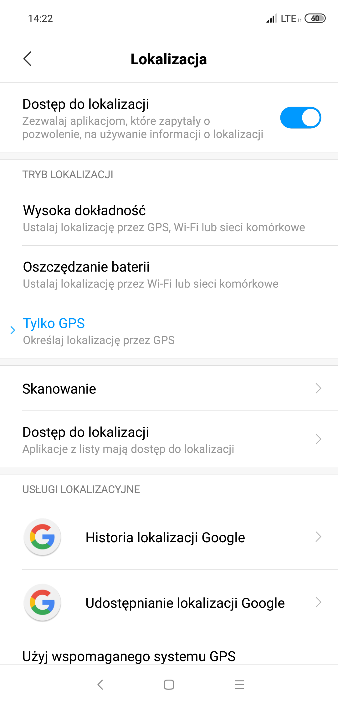

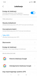

Najlepszym rozwiązaniem tego problemu jest przestawienie w ustawieniach lokalizacji na określanie położenie tylko przez moduł GPS.
Ja już od dwóch tygodni nie mam problemu z fixem.
Share this post
Link to post
Zapomniałem dodać, że po przedstawieniu na moduł GPS, trzeba zrobić restart telefonu.

Zastosuję się do wszystkich podpowiedzi. Dziś mój pierwszy dzień z Mi 8 i póki co jestem zażenowany.
Aktualizacja Działa! GPS fix + lokalizacja tylko moduł GPS i śmiga.
