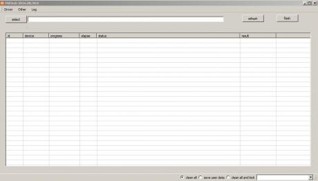

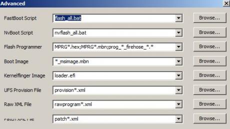

mrosi Opublikowano 30 Grudnia 2017 Opublikowano 30 Grudnia 2017 50 minut temu, Recouter13 napisał: więc w mojej wersji nie ma browse ;/ Czy Ty umiesz czytać? Czy tylko udajesz? 2 godziny temu, mrosi napisał: Zainstaluj MiFlash w wersji 2016.04.01 (pozwól na instalację sterowników). Podłącz telefon znajdujący się w trybie FastBoot do PC.
Recouter13 Opublikowano 30 Grudnia 2017 Opublikowano 30 Grudnia 2017 4 minuty temu, mrosi napisał: Czy Ty umiesz czytać? Czy tylko udajesz? Tak na poważnie to chyba przez to nie udało mi się od 2 tygodni postawić poprawnie systemu gdzie się znajduje to browse?
mrosi Opublikowano 30 Grudnia 2017 Opublikowano 30 Grudnia 2017 6 minut temu, Recouter13 napisał: gdzie się znajduje to browse? Po prostu opadają ręce... Zainstaluj MiFlash w wersji 2016.04.01 Dotarło?
Recouter13 Opublikowano 30 Grudnia 2017 Opublikowano 30 Grudnia 2017 udało mi się znaleźć jednak wersję, która naprawdę jest tą co podawałeś, przepraszam za wywołane nerwy, przez moją głupotę
mrosi Opublikowano 30 Grudnia 2017 Opublikowano 30 Grudnia 2017 4 minuty temu, Recouter13 napisał: udało mi się znaleźć jednak wersję, która naprawdę jest tą co podawałeś, przepraszam za wywołane nerwy, przez moją głupotę Nie przepraszaj, tylko czytaj to co się pisze i to, co jest napisane w poradnikach. Zainstaluj ją i spróbuj zrobić flash telefonu.
zielonyBB Opublikowano 30 Grudnia 2017 Opublikowano 30 Grudnia 2017 udało mi się znaleźć jednak wersję, która naprawdę jest tą co podawałeś, przepraszam za wywołane nerwy, przez moją głupotęA jak nie ma Browse a jest guzik Select to co ? To już brak pomysłów co ten Select robi ?Sent from my MI 5 using Tapatalk

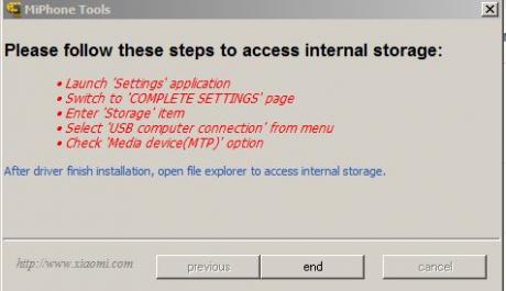

Recouter13 Opublikowano 30 Grudnia 2017 Opublikowano 30 Grudnia 2017 Tylko nie rozumiem jak uruchomić tego miflasha Przeczytałem kilka razy ostatnie okno i nie wiem gdzie jest ta aplikacja ,,Settings,,

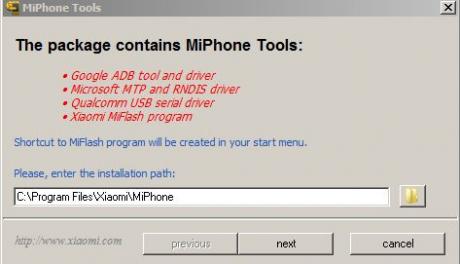

Kacper Skrzypek Opublikowano 30 Grudnia 2017 Opublikowano 30 Grudnia 2017 Xiaomi -> XiaoMiFlash.... Settings jest w telefonie, to jest nieistotne... Jeśli nadal masz tam sierpniową wersję to może ta ścieżka z program files...
zielonyBB Opublikowano 30 Grudnia 2017 Opublikowano 30 Grudnia 2017 Klikasz next, next, next itd. A potem skrót na pulpicie. Nadal instalujesz inną wersję niż pisał [mention=3238]mrosi[/mention]. Czego w tej szkole dzisiaj uczą. Masakra. Sent from my MI 5 using Tapatalk 1

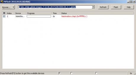

Recouter13 Opublikowano 30 Grudnia 2017 Opublikowano 30 Grudnia 2017 7 minut temu, Orjon napisał: Xiaomi -> XiaoMiFlash.... Settings jest w telefonie, to jest nieistotne... Jeśli nadal masz tam sierpniową wersję to może ta ścieżka z program files... Dziękuję, jednak jest w program files Nieokreślony błąd (0xffffff01: ) http://en.miui.com/thread-27483-1-1.html czytałem rozwiązania z tego postu, zmieniałem porty usb, resetowałem urządzenie i nadal nic : / flash_all.bat jest zaznaczony jako fastboot script 1
dd4422 Opublikowano 30 Grudnia 2017 Opublikowano 30 Grudnia 2017 (edytowane) Masz zle rozpakowany plik z romem. Powinno być bez końcówki images Edytowane 30 Grudnia 2017 przez dd4422
Kacper Skrzypek Opublikowano 30 Grudnia 2017 Opublikowano 30 Grudnia 2017 A, też może tak być. Czym go rozpakowywałeś? winrarem? jak tak to spróbuj 7-zipem.
FromWP Opublikowano 30 Grudnia 2017 Opublikowano 30 Grudnia 2017 Nie wiem czy dobrze rozpakowany, ale na pewno źle wybrany katalog. Wybrane images, nie cały katalog z romem, gdzie są pliki wykonawcze.

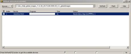

Recouter13 Opublikowano 30 Grudnia 2017 Opublikowano 30 Grudnia 2017 13 minut temu, dd4422 napisał: Masz zle rozpakowany plik z romem. Powinno być bez końcówki images To ja zaznaczyłem folder images, dla pewności, że nic nie odczytuje. Próbowałem flashować folder z ROMem i nic 13 minut temu, Orjon napisał: A, też może tak być. Czym go rozpakowywałeś? winrarem? jak tak to spróbuj 7-zipem. Tak, rozpakowywałem go winrarem, wystarczyło jedno rozpakowanie z TGZ do formy zwykłego folderu, spróbuję rozpakować za pomocą 7-zipa Za pomocą 7-zipa z TGZ zmienia się na TAR, to raczej dobrze, teraz tylko jeszcze raz i może się uda :'D
FromWP Opublikowano 30 Grudnia 2017 Opublikowano 30 Grudnia 2017 Przed chwilą, Recouter13 napisał: To ja zaznaczyłem folder images, dla pewności, że nic nie odczytuje. Zaznaczasz cały katalog, nie podkatalog images. Rozpakowanie 7zip-em dwukrotnie nie zaszkodzi.
Recouter13 Opublikowano 30 Grudnia 2017 Opublikowano 30 Grudnia 2017 22 minuty temu, Orjon napisał: A, też może tak być. Czym go rozpakowywałeś? winrarem? jak tak to spróbuj 7-zipem. Myślałem że rozpakowanie 7-zipem pomoże ;/ 5 minut temu, FromWP napisał: Zaznaczasz cały katalog, nie podkatalog images. Rozpakowanie 7zip-em dwukrotnie nie zaszkodzi. Ja myślałem natomiast, że wypakowanie z tgz na tar i dopiero na folder, zwiększa szanse na powodzenie, lecz się myliłem

FromWP Opublikowano 30 Grudnia 2017 Opublikowano 30 Grudnia 2017 4 minuty temu, Recouter13 napisał: Ja myślałem natomiast, że wypakowanie z tgz na tar i dopiero na folder, zwiększa szanse na powodzenie Masz jakiś problem z podpiętymi urządzeniami do portów USB (index 3). Są aż trzy rozpoznane, tu moę być przyczyna. odłącz wszystko co działa na USB, zrestartuj komputer i spróbuj ponownie.

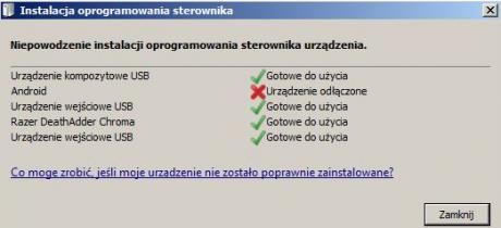

Recouter13 Opublikowano 30 Grudnia 2017 Opublikowano 30 Grudnia 2017 21 minut temu, FromWP napisał: Masz jakiś problem z podpiętymi urządzeniami do portów USB (index 3). Są aż trzy rozpoznane, tu moę być przyczyna. odłącz wszystko co działa na USB, zrestartuj komputer i spróbuj ponownie. niestety znowu ten sam błąd. Po restarcie systemu, gdy podłączyłem telefon okazało się, że sterownik ,,android,, nie został zainstalowany Tym razem jest Index 2 12 minut temu, dd4422 napisał: Rób na porcie usb 2.0. Zrestartuj tez tel. i ponownie wejdz w fastboot. Zrobiłem na 2.0 i 3.0 nadal ten sam błąd
FromWP Opublikowano 30 Grudnia 2017 Opublikowano 30 Grudnia 2017 1 minutę temu, Recouter13 napisał: niestety znowu ten sam błąd. Po restarcie systemu, gdy podłączyłem telefon okazało się, że sterownik ,,android,, nie został Tym razem jest Index 2 Masz jakiś problem z komputerem, sterownikami. Powinno wykrywać tylko ten twój telefon, czyli index=1.

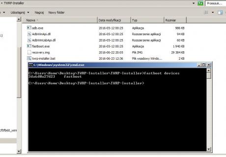

Kacper Skrzypek Opublikowano 30 Grudnia 2017 Opublikowano 30 Grudnia 2017 Skoro masz wgrane jakieś stery od adb i to te z 15 sekund, to powinieneś móc wpisywać komendy adb i fastboot. Telefon masz w fastboot podpięty do kompa. Otwierasz więc cmd, wpisujesz fastboot devices by sprawdzić czy komp wykrywa telefon, jak tak to fastboot oem edl - telefon przejdzie w tryb edl (czarny ekran) a komp powinien wykryć nowe urządzenie. Albo qhusb_bulk, albo qualcomm hs-usb qdloader 9008. wtedy jest w edl, klikasz refresh w miflash i powinno wykryć tel jako COM(jakiś port). W tym trybie też możesz wgrać ROM.
Recouter13 Opublikowano 30 Grudnia 2017 Opublikowano 30 Grudnia 2017 1 minutę temu, Orjon napisał: Skoro masz wgrane jakieś stery od adb i to te z 15 sekund, to powinieneś móc wpisywać komendy adb i fastboot. Telefon masz w fastboot podpięty do kompa. Otwierasz więc cmd, wpisujesz fastboot devices by sprawdzić czy komp wykrywa telefon, jak tak to fastboot oem edl - telefon przejdzie w tryb edl (czarny ekran) a komp powinien wykryć nowe urządzenie. Albo qhusb_bulk, albo qualcomm hs-usb qdloader 9008. wtedy jest w edl, klikasz refresh w miflash i powinno wykryć tel jako COM(jakiś port). W tym trybie też możesz wgrać ROM. Pamiętam, że cmd otwierałem w folderze twrp installer, gdzie były pliki adb.exe fastboot.exe i twrp installer.bat, gdy otworzyłem cmd z tego folderu, to zadziałała komenda fastboot devices. Gdy otwieram z start>akcesoria>cmd i wpisuję fastboot devices, to jest komunikat, że nie rozpoznaje komendy
Kacper Skrzypek Opublikowano 30 Grudnia 2017 Opublikowano 30 Grudnia 2017 no to wpisz w tym folderze installera.
Recouter13 Opublikowano 30 Grudnia 2017 Opublikowano 30 Grudnia 2017 dobrze pamiętałem, w tym folderze działa ta komenda (cmd wywołane z shift+ppm)

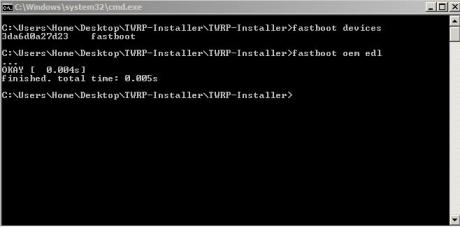

dd4422 Opublikowano 30 Grudnia 2017 Opublikowano 30 Grudnia 2017 Dokładnie tak, teraz tak samo wpisz komende fastboot oem edl
Recouter13 Opublikowano 30 Grudnia 2017 Opublikowano 30 Grudnia 2017 to chyba nie do końca poprawny rezultat, prawda?
