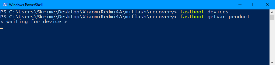

SkrimeGo Opublikowano 10 Stycznia 2018 Udostępnij Opublikowano 10 Stycznia 2018 Korzystając z poradnika nie działa Odnośnik do komentarza Udostępnij na innych stronach Więcej opcji udostępniania...
Kacper Skrzypek Opublikowano 10 Stycznia 2018 Udostępnij Opublikowano 10 Stycznia 2018 Hm, nie wykrywa go. Inny port, stery z miunlock zainstalowane? ewentualnie inny komp? Odnośnik do komentarza Udostępnij na innych stronach Więcej opcji udostępniania...
SkrimeGo Opublikowano 10 Stycznia 2018 Udostępnij Opublikowano 10 Stycznia 2018 Do innego komputera nie mam dostępu, sterowniki są, port sprawdziłem każdy Odnośnik do komentarza Udostępnij na innych stronach Więcej opcji udostępniania...
