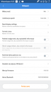

wgrywa mi v1.01.53, i chyba źle ustawiłeś litery bo zamiast 3 dużych liter mam 1 dużą w wersji 3 liter dużych

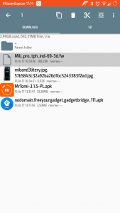

Proszę bardzo załącznik, i mi fit  instaluje oryginalne firmware
Zdjęcie mi banda
Gdzie tu zdjęcie MiBand? 3d to jest duża nie mała. Coś źle wrzucasz.
Przecież to są duże litery. Tracę czas, a nawet nie zobaczysz screenów na pierwszej stronie...

Zdjęcie MiBanda na imgur bo za duze żeby tu dodać.
https://imgur.com/a/01vFR
Pobrałem wersję z dużymi literami a wyglądają na małe, ale i tak to mi nic nie daje jak wgrywa się orginalne firmware.
@edit Porównywałem sobie tamte litery z moimi, a że były inne litery więc te wydawały się być małe, a co z tym że aplikacja wgrywa oryginalne firmware?
