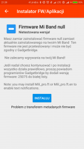

Witam, zamroziłem Mifit oraz band&tols,  zainstalowałem GadgetBridge nadając wszystkie możliwe uprawnienia oraz dostęp do powiadomień.
Po uruchomieniu wyszukałem urządzenie  Mi Band 2 i sparowałem, zainstalowałem Mili_pro-54-tomi-3d-kr-d.fw.
Opaska po zainstalowaniu FW zrestartowała się.
Niestety po tym nie mogę jej znów podłączyć ani z GadgetBridge, ani z Mifitem ani Miband &tools. O co chodzi co zrobiłem źle? Pomoże ktoś, co mam zrobić?
Próbowałem reset telefonu, wyłącz/włącz bluetooth nic nie daje.
Edytowane przez L3szek

Chciałem zapytać, czy jeżeli podmienię plik fw na taki z polskimi znakami w zmodyfikowanej aplikacji MiFit i zrobię aktualizację, to czy fw zaktualizuje mi się automatycznie w opasce na takie jakie sobie podmieniłem w MiFit, czy jednak konieczne będzie użycie GB?
Mam nadzieję że napisałem to zrozumiale.
Pozdrawiam.
Wysłane z mojego MI 5s przy użyciu Tapatalka
MiFit zaktualizuje tylko starszą wersję fw do nowszej i tylko wtedy będziesz musiał od nowa wgrywać pl fw.
Jak masz wersję fw zgodną z ostatnią oficjalną to nie zaktualizuje i nic nie będziesz musiał robić, zostanie ta którą marsz zainstalowaną.
Proponuje wszystkim wstrzymać się z aktualizacją.
Wgrałem Mili_pro-59-tomi-3d-kr-d.fw i straciłem łączność z opaską.
Nie widzi jej ani Mi fit ani Gadgetbridge
