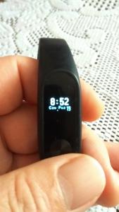

Udalo sie zaktualizować. Tylko jest jeden problem. Po aktualizacji opaska dzialala chwile i przestala cokolwiek wyświetlac...
Pokazuje tylko ikone podczas ladowania... Co teraz zrobic?

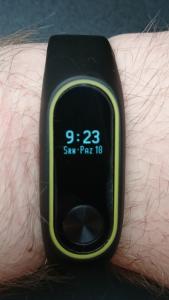

Potwierdzam, przestał działać przycisk zaraz po północy i ciężko się połączyć.
Wracam go SRN. Odpisze czy działa
/Edit 19.10.2017 0:45
Niestety poprzednia wersja FWmod z błędem SRN też nie działa.
Do czasu uporania się z bugiem (brak reakcji na przycisk - nie działa od dziś od 00:0) wróciłem do oryginalnego FW za pomocą opcji w Notify.
Znowu wszystko śmiga.
Tak, też się w nocy przestraszyłem, ale nie działa tylko tarcza z godziną, reszta jest ok, bo zadzwonił mi budzik i wtedy klikając mogłem wszystko zobaczyć, gdy tylko zegarek miałem kliknąć to wszystko znikało. Posiadałem starą wersję z srn, w oryginalnej wersji z małymi literkami. Ja nie mam czasu się bawić, mam nadzieję że piątek się normalnie wyświetli.... A zaktualizuje w niedzielę jak każdy dzień tygodnia naprawią hehe
EDIT: Wystarczy w opcjach mibanda włączyć tarcze bez daty i działa, narazie tak zostawię ;)
U mnie to samo, ba mam różne wersje moda@tomurbanowicz jakie wydawał i ma wszystkich nie działa, wyjątkiem jest v.53 gdzie jest ok. Oczywiście po przywróceniu oryginalnego fw wszystko jest ok.
Wysłane z mojego MI 4S przy użyciu Tapatalka
No bo o północy był nowy dzień = czwartek xDD
