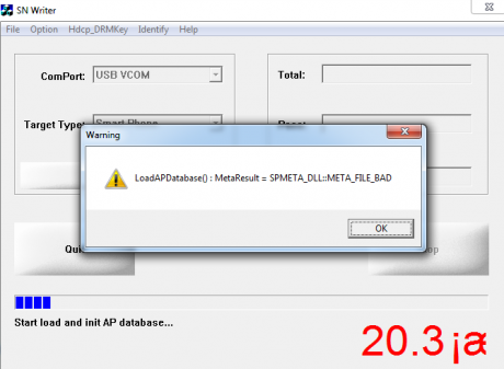

OviMater091 Opublikowano 28 Sierpnia 2017 Opublikowano 28 Sierpnia 2017 Witam ! NIestety również mam problem z usuniętym nr imei. Dotychczas próbowałem 2 metod: SN writer wyrzuca błąd, a w zakładce "Connectivity" nie mam sekcji CDS. RedmiNote 4 (3/64 mediatek), MIUI Global 7.5.25
