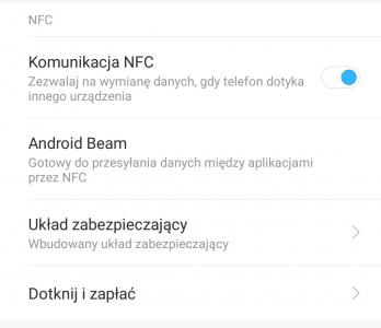

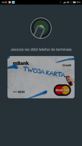

przemo5040 Opublikowano 16 Lipca 2017 Opublikowano 16 Lipca 2017 (edytowane) Cześć. Powoli zaczyna mi brakować pomysłów. Czy ktoś z Was używa płatności zbliżeniowych telefonem w mBanku i używa do nich mi6 ? Udało się wszystko skonfigurować i teoretycznie powinno udać się zapłacić telefonem ale niestety tak nie jest. Próbowałem już w wielu terminalach. Dostawiam wybudzony telefon i nie dzieje się zupełnie nic. Dodam że w teorii nie jest potrzebna żadna dodatkowa aplikacja (AndroidPay itp) wystarczy aplikacja mBank w wersji 3.0 i wyższej. Edytowane 16 Lipca 2017 przez przemo5040

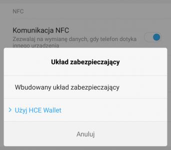

orte Opublikowano 16 Lipca 2017 Opublikowano 16 Lipca 2017 Układ zabezpieczający ustaw HCE. Ja używam Android Pay i generalnie nie ma problemów. Zauważyłem tylko, że trzeba prawie środkiem telefonu dotknąć terminala, bo inaczej potrafi nie przeczytać dobrze. Antena widocznie bliżej środka jest. Tap, tap, tap, Tapatalk
przemo5040 Opublikowano 16 Lipca 2017 Autor Opublikowano 16 Lipca 2017 (edytowane) Okej spróbuję tak jak piszesz. Rozumiem że nie muszę doinstalowywać żadnego dodatkowego oprogramowania? Wystarczy aplikacja mBanku ? Dziękuję za odpowiedź. Edytowane 16 Lipca 2017 przez przemo5040

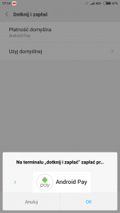

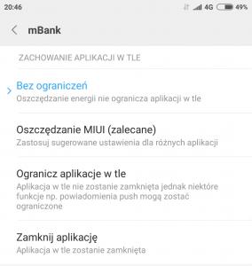

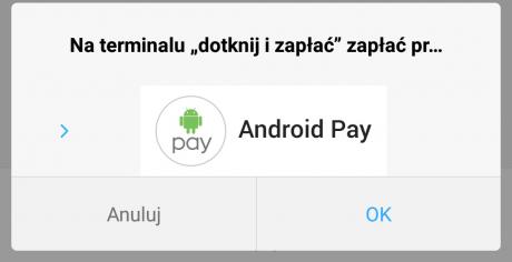

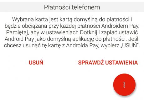

przemo5040 Opublikowano 16 Lipca 2017 Autor Opublikowano 16 Lipca 2017 2 godziny temu, szymam napisał: Tak, ale musi być koniecznie HCE Dla IKO tak mam jak poniżej i śmiga. Apka koniecznie w autostarcie i brak oszczędzania baterii na niej. U mnie nie pojawia się do wyboru inna opcja niż Android Pay w tym wypadku powinien być mBank.
Soplus Opublikowano 16 Lipca 2017 Opublikowano 16 Lipca 2017 (edytowane) Też mam mbank i raz działa, raz nie. Też nie mam innego wyboru niż android pay. Co ciekawe w tym samym sklepie raz przechodzi bez problemu, raz wyrzuca info karta nierozpoznana. Coś mi się wydaje że to problem banku. Niedawno wychodziła aktualizacja ich aplikacji, może coś to zmieniło, niby były jakieś usprawnienia w nfc. Edytowane 16 Lipca 2017 przez Soplus 1

przemo5040 Opublikowano 18 Lipca 2017 Autor Opublikowano 18 Lipca 2017 Temat do zamknięcia. Mieliście Panowie rację wystarczy zmienić opcję 'wbudowany układ zabezpieczający' na HCE Wallet. Nie potrzeba żadnych dodatkowych aplikacji prócz tej od mBanku. Wszystko działa szybko i sprawnie !
miNoxPL Opublikowano 22 Lipca 2017 Opublikowano 22 Lipca 2017 Soplus, nie wiedzieć czemu czasami po restarcie (ROM GLOBAL) ustawienia wracają do "Wbudowanego układu zabezpieczeń", by mieć pewnośc, że zapłacisz (ja tak robie i zawsze działa) przed wejściem do sklepu lub w nim sprawdzam sobie ustawienia i odpalam apke mBanku, do tej pory telefon mnie nie zawiódł

rolex83 Opublikowano 11 Sierpnia 2017 Opublikowano 11 Sierpnia 2017 Czy obowiązkowe jest trzymanie appek bankowych w autostarcie? A może "Dotknij i zapłać" które ma ustawione np IKO domyslnie samo odpali appke w tle po wykryciu terminala przez NFC? Tak to powinno działać IMHO. Z resztą w opisie działania płatności zbliżeniowych IKO nie ma wzmianki że IKO ma być uruchomione. Musi być wybudzony telefon. Ktoś ma jakieś doświadczenia w tej kwestiI?

Sentitos Opublikowano 15 Listopada 2017 Opublikowano 15 Listopada 2017 Spróbuj tego: wejdź w aplikacje, wybierz tę od płatności, inne uprawnienia i sprawdź jaki status ma NFC jeśli pytajnik to zmień na zezwól. następnie bateria i wydajność, zarządzaj użyciem baterii przez aplikacje, wybierz aplikacje tu wybierz ta od płatności i daj jej bez ograniczeń. u mnie zadziałało ale na ING.
