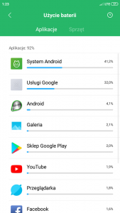

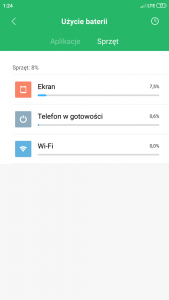

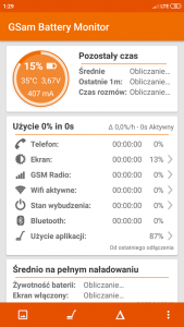

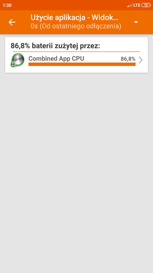

sebbo Opublikowano 10 Stycznia 2019 Opublikowano 10 Stycznia 2019 (edytowane) Dzień dobry, to mój pierwszy post tutaj, a więc serdecznie witam wszystkich. Mam nietypowy problem z moim Redmi 4X, kupionym w lutym ubiegłego roku na portalu Sferis.pl. (MIUI Global 10.1 Stabilna) Otóż od połowy listopada telefon zaczął pożerać w niesłychanie szybkim tempie baterię. To znaczy, gdy odpalę go w pełni naładowanego około 7 rano po przebudzeniu i włączę dane komórkowe to około 11 rano bateria jest już na wykończeniu, to znaczy ma mniej niż 15%. Korzystam z telefonu biernie, to znaczy w ciągu tych kilku godzin jedyne co to mam odpalonego Chroma raz na jakiś czas, bądź słucham Spotify na słuchawkach bezprzewodowych. Pytałem już na jednym z forów, zalecano mi zrobić hard reset, co też uczyniłem, a co w niczym nie pomogło. Moje podejrzenia padły więc na problem z zasięgiem. Ale nie problem u operatora, ale wewnętrzny problem telefonu z łapaniem zasięgu. Dlaczego? Telefon bez włączonego Wifi nie pożera baterii w ogóle. Telefon z włączonym Wifi domowym traci wydajność w normalny sposób. Telefon z włączonymi danymi komórkowymi pożera beterię w oka mgnieniu. Pomyślałem więc, że może to wina mojego operatora (Virgin Mobile), z którego korzystałem od zakupu telefonu, bateria oraz zasięg był w porządku aż do połowy Listopada, gdy zaczęło mi pożerać baterię błyskawicznie. Pomyślałem, że może w mojej wioseczce jakimś cudem osłabły nadajniki Virgina, czy jak tam się nazywają te urządzenia, które decydują o sile zasięgu. Przeszedłem więc do Plusha, który jak mnie zapewniono w salonie korzysta z nadajników Plusa, i z którego zasięgiem nie ma problemów reszta moich domowników. Niestety, operator zmieniony, a bateria nadal jest pożerana w oka mgnieniu. Co dziwne, będąc w mieście (bliżej głównych nadajników) i korzystając z danych komórkowych wydajność baterii znacznie się poprawia i jest ona wytracana w normalny sposób. Pomyślałbym, że może po prostu mieszkam na zadupiu i muszę się pogodzić z faktem, że zasięg tu będzie kiepski, ale reszta moich domowników nie ma w ogóle takich problemów, a korzystają z zasięgu Plusa, więc to raczej wina stricte mojego telefonu. Próbówałem już wymuszać na telefonie by korzystał tylko z sieci 3G, ale to w żaden sposób nie poprawiło wydajności baterii. Oczywiście pomyślałem już wstępnie o gwarancji, ale nie mam na tę chwilę telefonu zastępczego. (Na marginesie, czy żeby wysłać telefon do gwarancji muszę mieć oryginalne pudełko i ładowarkę? Pudełko się gdzieś zawieruszyło, zdarzało mi się czasami podładowywać telefon ładowarkę Huawei'a) A może problem zaczął się od którejś z aktualizacji? Jeżeli ktoś jest w stanie mi pomóc, będę wdzięczny za każdą radę. Pozdrawiam serdecznie Edytowane 10 Stycznia 2019 przez sebbo

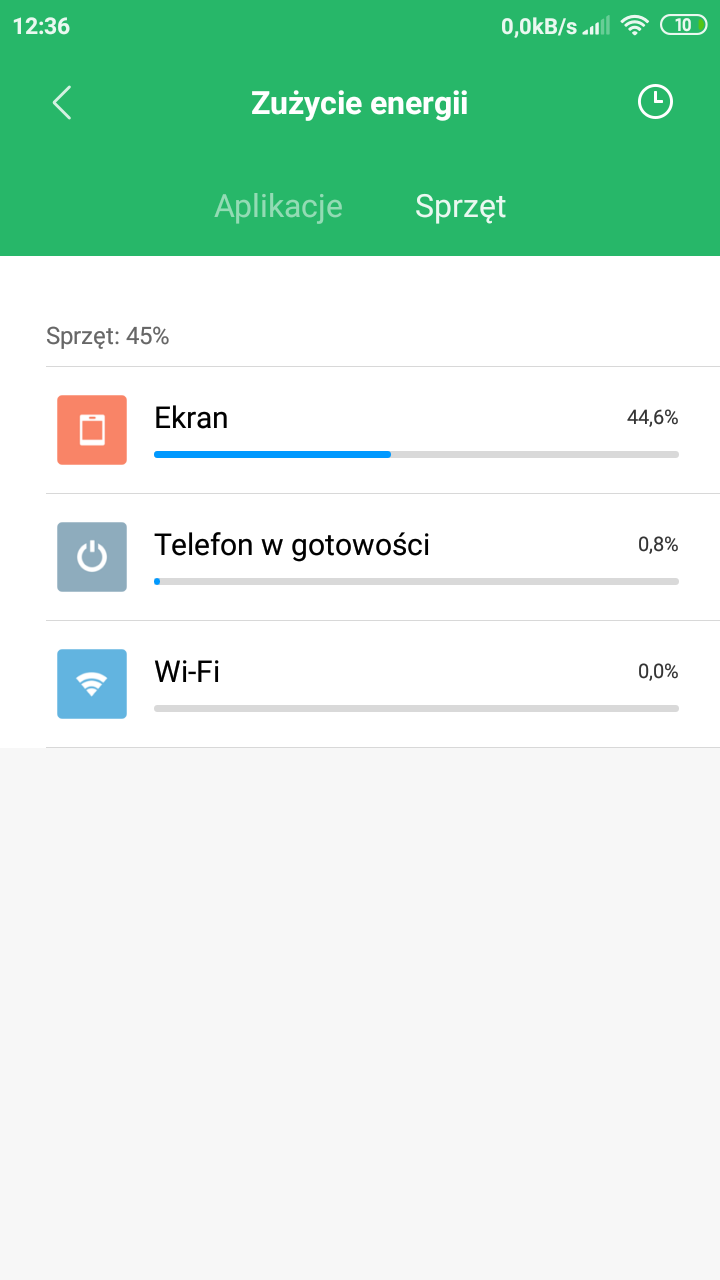

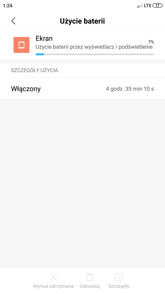

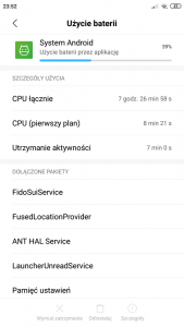

Unknow96 Opublikowano 24 Kwietnia 2019 Opublikowano 24 Kwietnia 2019 Witam, Przeczytałem stare posty związane związane z moim problemem i myślę, że z moja bateria od jakiegoś czasu - paru miesięcy jest coś nie tak. Posiadam xiaomi redmi note 4 (4GB/64GB, procesor snapdragon, wersja globalna) od roku i 8 miesięcy. Bateria na SOT wytrzymuje ok.5 godzin przy normalnym użytkowaniu (przeważnie jest to 20% na godzinę), czyli wi-fi lub pakiet, przeglądnie fb i yt, pisanie na mesie - przy 10-20% jasności wyświetlacza. Pierwsze co przyszło mi do głowy to - wymiana baterii, bo komórka nie zachowuje się jakoś dziwnie, a także nie zacina się. Temperatura pracy też jest raczej w porządku, bo przeważnie jest to 37-40 stopnie (według internetu 36-43 stopnie to normalna temperatura pracy większości telefonów), więc myślę, że nie w tym problem. Moja uwagę zwróciło kilka rzeczy - oczywiście po ówczesnym zapoznaniu się z podobnymi problemami innych ludzi. 1. Najnowsza aktualizacja systemu, czyli wersja 10.2.3.0. Od czasu tej aktualizacji faktycznie coś zaczęło dziać się z bateria, bo zdaje mi się, że wcześniej bateria nie rozładowywała się tak szybko. Jeśli to jest powód problemu z baterią czy można jakoś wrócić do poprzedniej wersji systemu? 2. Usługi google play (do wglądu na screenie) pożerają 30-40% baterii, a powinno to być co najwyżej kilka procent. Jeśli to jest problem to jak wyłączyć niepotrzebne usługi, które pożerają baterie? 3. Jak mam włączone wi-fi lub pakiet okno ustawień zaczyna dziwnie się zachowywać. Napis MIUI Global 10.2 zaraz obok "O telefonie" zaczyna migać, a jak przewijam ustawienia to po chwili ekran wraca do początku. Nie wiem co się dzieje, ale na pewno coś nie gra z bateria. Wspomagam się dwoma aplikacjami do nadzorowania pracy baterii, ale one nie rozwiążą mojego problemu. Pomoże ktoś rozwiązać mój problem? Dołączam kilka screenów dla lepszego zapoznania się z problemem. Dziękuje!

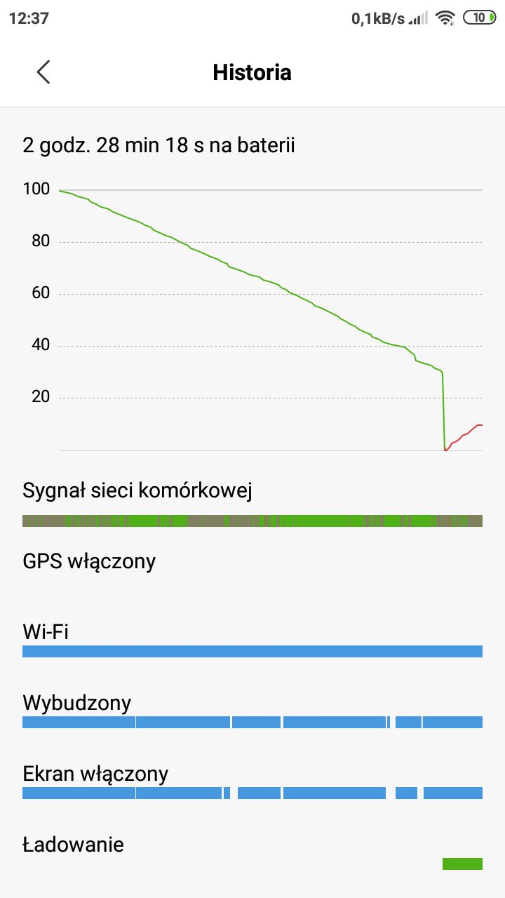

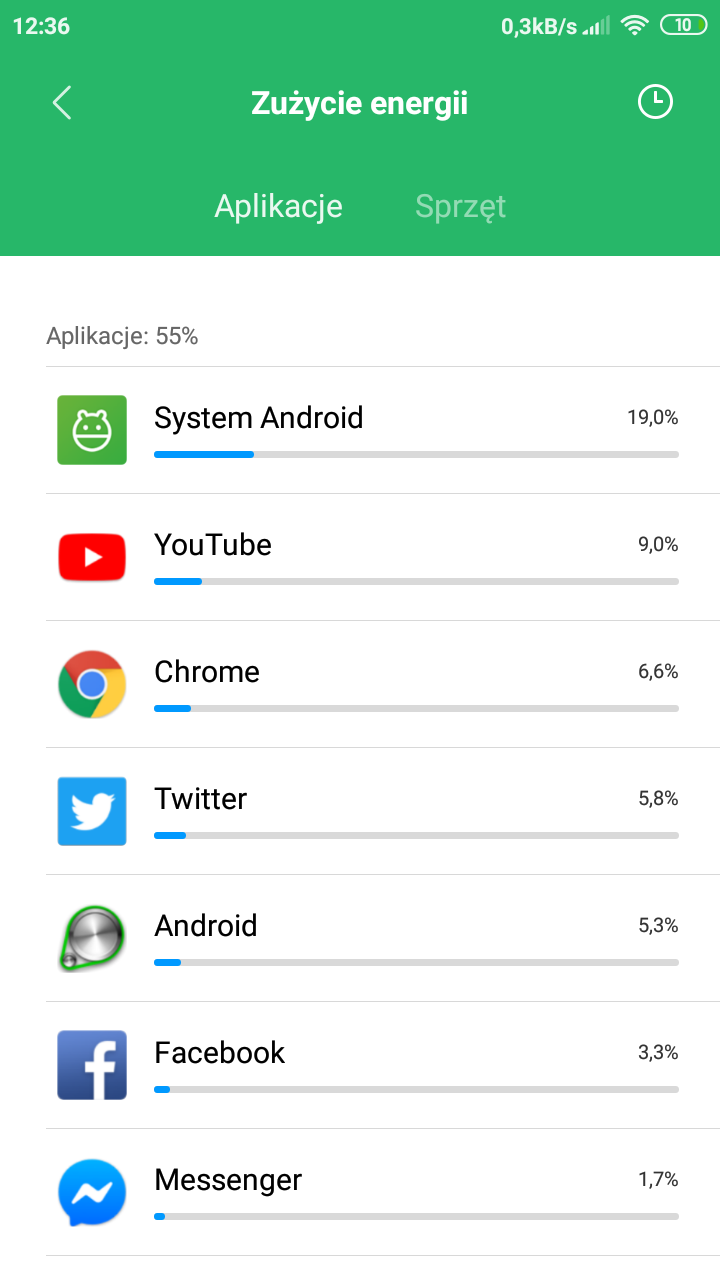

krzysztofek1003 Opublikowano 26 Maja 2019 Opublikowano 26 Maja 2019 Mnie na mojego szlag trafia. Kiedy go kupiłem (listopad 2017) bateria trzymała 4 dni. Gdy zacząłem korzystać z internetu - 2 dni. Teraz to jest jakaś padaka. Odłączę go od ładowarki o 23 załóżmy, budzę się o 5 rano i mam 79%. Albo najlepsze jest to: mam 40 % telefon padnie, próbuje go włączyć, nie daje rady - jak już się uda włączyć to pokazuje mi że jest 2%, kiedy podłączę do ładowarki - 50%. No kur*a. Wiecie co z tym zrobić? Mam gwarancję jeszcze do listopada ale nie uśmiecha mi się do Warszawy go odsyłać :/
kamillm Opublikowano 4 Czerwca 2019 Opublikowano 4 Czerwca 2019 Dnia 26.05.2019 o 21:25, krzysztofek1003 napisał: Wiecie co z tym zrobić? Mam gwarancję jeszcze do listopada ale nie uśmiecha mi się do Warszawy go odsyłać :/ Odsyłaj, bo na 99% padła Ci bateria.
