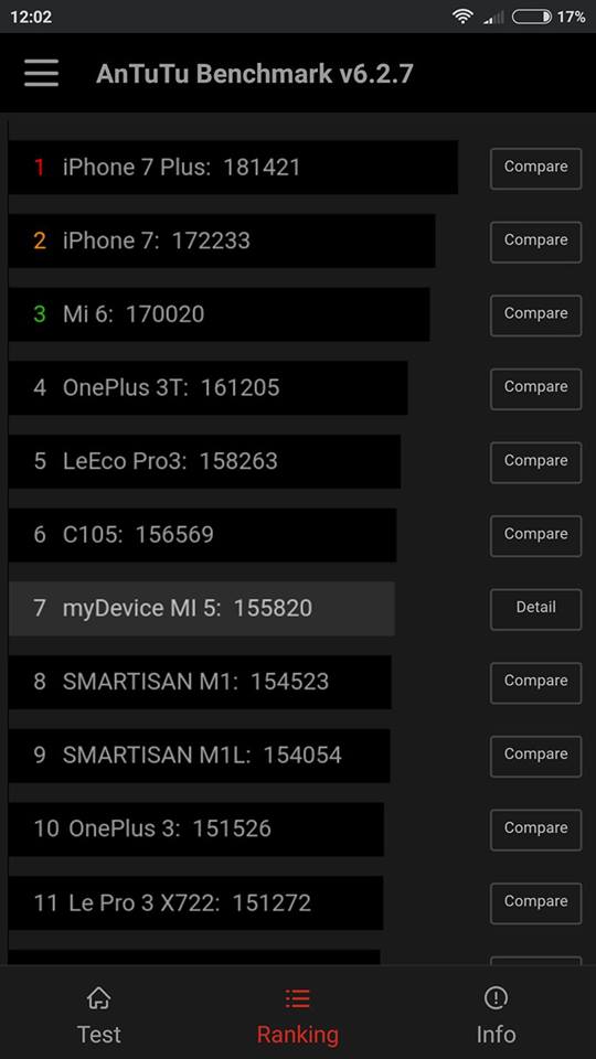

Po aktualizacji z ZIP do najnowszej obecnie stabilnej wersji 8.2.2.0 (MIUI GLOBAL, Android 7.0) i przywróceniu ustawień fabrycznych występuje jedna dziwna przypadłość...
Też tak macie w tej wersji, że jak wchodzicie do odczytywania jakiegoś SMSa lub przeglądania konkretnego KONTAKTU to przy zminimalizowaniu środkowym przyciskiem i ponownym wejściu do tych aplikacji zostają one jakby zabite?
Przykład: czytam sobie smsa, na chwile wychodzę do innej aplikacji... znowu wchodzę do aplikacji SMS i... widzę listę wszystkich SMS zamiast tego co czytałem. Nie jestem pewien na 100%, ale przed aktualizacją tak nie było skoro od razu mi się to rzuciło w oczy. Tak samo jest w aplikacji Kontakty. Próbowałem zablokować te aplikację kłódką, ale nadal tak się dzieje.
PS: W załączniku wynik AnTuTu po aktualizacji... :D
Edytowane przez Adminex
dodany wynik antutu (zdjęcie)
