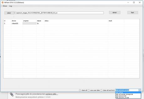

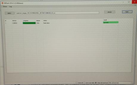

momores Opublikowano 29 Kwietnia 2017 Opublikowano 29 Kwietnia 2017 U mnie niestety po flashowaniu telefon stoi już godzinę ma logo MI i nie wstaje a wydawało się że będzie ok. jak widać na załączonym obrazku. Nie mogę go wyłączyć, ale wchodzi w tryb fastboot. Pomoże ktoś, proszę.
rradek Opublikowano 29 Kwietnia 2017 Opublikowano 29 Kwietnia 2017 Po co Wam ten MiFlash? Nie lepiej odblokować normalnie na sofcie Global najnowszym który to umożliwia? Bez zabaw i cyrków.
mariusz.ur Opublikowano 29 Kwietnia 2017 Opublikowano 29 Kwietnia 2017 (edytowane) @momores jest w tym telefonie jakieś mi recovery np. 3.0 ? Sprawdź to trzymając pogłaśnianie i przycisk zasilania . Jak jest to zrób wipe data . Jeśli nie to zrób jeszcze raz instalację . Edytowane 29 Kwietnia 2017 przez mariusz.ur
momores Opublikowano 29 Kwietnia 2017 Opublikowano 29 Kwietnia 2017 (edytowane) 17 minut temu, mariusz.ur napisał: @momores jest w tym telefonie jakieś mi recovery np. 3.0 ? Sprawdź to trzymając pogłaśnianie i przycisk zasilania . Jak jrst to zrób wipe data . Jeśli nie to zrób jeszcze raz instalację , ale zaznacz flash all w miflash miflash widzi telefon w trybie fastboot, co konkretnie mam zaznaczyć? Edytowane 29 Kwietnia 2017 przez momores
Zexon72 Opublikowano 30 Kwietnia 2017 Opublikowano 30 Kwietnia 2017 4 godziny temu, momores napisał: miflash widzi telefon w trybie fastboot, co konkretnie mam zaznaczyć? Bootloader w jakim stanie? Jeśli zablokowany, to nic nie zaznaczaj ponieważ flash nie jest możliwy. Bootloader zablokowany >> flash w EDL

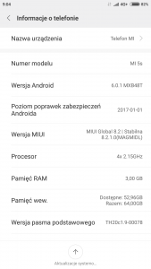

micro-jr Opublikowano 15 Maja 2017 Opublikowano 15 Maja 2017 Dnia 5.05.2017 o 08:40, Zexon72 napisał: @mario1 Użyj MiFlash Unlock MiFlashUnlock_1.1.1111.1_en do pobrania >> TUTAJ << "Wcześniej oczywiście z opcjach developerskich połącz konto Xiaomi." <- nie mam takiej opcji w opcjach developerskich. telefon jest z Gearbest i ma jakiś ichni ROM ma już zgodę na unlocka aczkolwiek wesja 1.1.1111.1_en zatrzymuje się na 50% i mówi, ze mam inne konto an tel, a inne na komputerze. tylko ja mam jedno konto miui.
Zexon72 Opublikowano 15 Maja 2017 Opublikowano 15 Maja 2017 Na drugi raz nie pisz wewnątrz cytatu Daj zrzut ekranu z informacje o telefonie.
