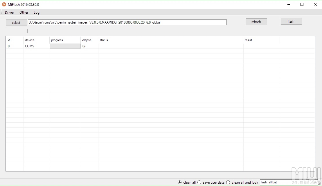

w mi flash ma być clean all i flash_all zobacz zrzut na dole po prawej=starannie czytaj tutorial
