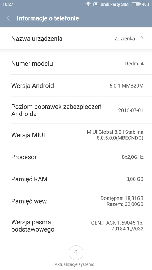

mrmario2 Opublikowano 14 Stycznia 2017 Opublikowano 14 Stycznia 2017 To ja laik się pochwalę jak przeszedłem z soft 8.0.5.0.0 (wczoraj przyszedł z banggooda) na świeży GLOBAL z zablokowanym bl na podstawie filmiku poniżej. Czyli pobrałem z sieci adb-setup-1.4.3.zip , QDLoader+HS-USB+Driver.zip, MIUI ROM Flashing Tool (MiFlash) wersja 2016.12.14.1 wszystko poinstalowałem, oczywiście MIUI Global 8.1.2.0 wrzuciłem na kompa i rozpakowałem , wszedłem w fastboota i na podstawie filmiku wykonałem "fastboot oem edl" a potem rach ciach z MIflasha odpaliłem flashowanie i BINGO mam Globala . 1
mrmario2 Opublikowano 14 Stycznia 2017 Opublikowano 14 Stycznia 2017 Przed chwilą, Redmi2 napisał: Wszystko fajnie ale tego wszystkiego potrzebne byl tylko adb-setup-1.4.3.zip oraz miflash ten co pobrales filmiku nie ogladalem, ale jak sie udalo to super. Gratulacje Sent from my MI 4LTE using Tapatalk Napisałem że laik więc wszystko sciągałem jak o czymś wyczytałem i poszło
mrmario2 Opublikowano 14 Stycznia 2017 Opublikowano 14 Stycznia 2017 1 minutę temu, Redmi2 napisał: Dlatego napisalem ze gratulacje, bo sie udalo a to sie liczy, poprostu na przyszlosc bedziesz wiedzial, miflash instaluje stery Sent from my MI 4LTE using Tapatalk Pod tym filmikiem było napisane QDLoader HS-USB Driver (32/64-bit) więc dlatego też to odpaliłem. Zaufałem autorowi
