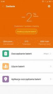

mickol Opublikowano 30 Grudnia 2016 Udostępnij Opublikowano 30 Grudnia 2016 Witam. Kolega ma problem z telefonem. Może zacytuję co mi przekazał w wiadomości: " rano miałem 32 procent baterii i podłączyłem telefon w samochodzie do ladowarki. Trasa ok 15km. Po dojechaniu, patrzę, a tam 100%. Po 5h dalej 100%. Wyłączyłem tel, włączyłem i pokazuje mi -2% (minus 2 procent)." Oczywiście kolega restartował telefon itp. Pobrał też battery monitor w którym widoczny jest taki sam stan czyli -2%. Żadne restarty, wyłączania, załączania itp nic nie dają. Próbował też podpiąc telefon pod powerbank, ładowarkę sieciową, komputer i nic. Cały czas to samo. Dzisiaj w nocy był cały czas w ładowaniu i również zero efektu. Czy ma ktoś jakis pomysł co z tym zrobić? Wgrany tam jest najnowszy global stable. Odnośnik do komentarza Udostępnij na innych stronach Więcej opcji udostępniania...
