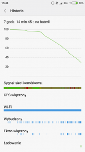

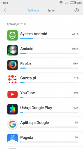

Lyga007 Opublikowano 30 Kwietnia 2017 Udostępnij Opublikowano 30 Kwietnia 2017 Mam problem z wytrzymałością baterii. pojemność wynosi 4000, wytrzymuje jedynie 1.5 dnia pracy. zdjęcia poniżej. Użytkuje telefon zupełnie normalnie. Po nocnym ładowaniu telefon poteafi zejść z baterią do 90%w ciągu godziny. Czytałem , że niektórym użytkownikom bateria wytrzymuje ok 3-4 dni. Proszę o sugestie. Odnośnik do komentarza Udostępnij na innych stronach Więcej opcji udostępniania...
paveu Opublikowano 30 Kwietnia 2017 Udostępnij Opublikowano 30 Kwietnia 2017 @Lyga007 Jaki masz SOT (czas włączenia ekranu)? Do tego zasięg u Ciebie nie jest zbyt specjalny. Według mnie taki wynik jest dobry. Odnośnik do komentarza Udostępnij na innych stronach Więcej opcji udostępniania...

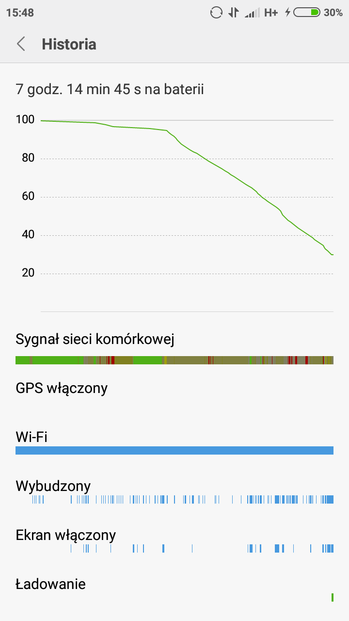

Lyga007 Opublikowano 30 Kwietnia 2017 Udostępnij Opublikowano 30 Kwietnia 2017 Wygląda to mniej więcej tak. Odnośnik do komentarza Udostępnij na innych stronach Więcej opcji udostępniania...
paveu Opublikowano 1 Maja 2017 Udostępnij Opublikowano 1 Maja 2017 @Lyga007 No jednak jest trochę mało tego SOTu, jednak według mnie największy wpływ na to ma słaby zasięg. Możesz spróbować przeinstalować rom na nowo - jeśli to nie wina zasięgu powinno trochę pomóc. Odnośnik do komentarza Udostępnij na innych stronach Więcej opcji udostępniania...

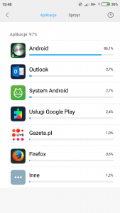

Lyga007 Opublikowano 7 Maja 2017 Udostępnij Opublikowano 7 Maja 2017 Panowie, jeszcze mała ciekawostka. Kilka razy zdarzyło mi się następujące zjawisko. 5h i spadek baterii z 90 do 30 procent. Co ciekawe wg screenów android pochłania wtedy 90 procent baterii. Wtedy procenty uciskają aż miło. ma ktoś pomysł co może być przyczyną? Pozostałe parametry telefonu w poście powyżej. Dzięki za pomoc Odnośnik do komentarza Udostępnij na innych stronach Więcej opcji udostępniania...
grezisek Opublikowano 8 Maja 2017 Udostępnij Opublikowano 8 Maja 2017 pomysl jest taki, ze spadek linii pokrywa sie z jakoscia sygnalu sieci komorkowej. 1 spadek jest przy pierwszych czerwonych liniach, potem sygnal jest dobry i linia robi sie plaska a gdy sygnal psuje sie na dluzej bateria zaczyna zjezdzac Odnośnik do komentarza Udostępnij na innych stronach Więcej opcji udostępniania...
Lyga007 Opublikowano 8 Maja 2017 Udostępnij Opublikowano 8 Maja 2017 Teoria wydaje się dobra. Jednak ciekawi mnie wpływ"jądra Androida" na baterie. Użycie CPU na poziomie 80procent. Szukałem informacji na innych portalach. Jest sporo użytkowników gdzie to właśnie Android powoduje takie zużycie. I to na dobrych telefonach. Dzisiaj na przykład jest już zupełnie normalnie. Android zużywa 15 procent i baterią ładnie chodzi. Pytanie- czy zasięg czy system? Odnośnik do komentarza Udostępnij na innych stronach Więcej opcji udostępniania...
grezisek Opublikowano 8 Maja 2017 Udostępnij Opublikowano 8 Maja 2017 zejdz do piwnicy czy cos w tym stylu i sprawdz. jak sie sytuacja powtorzy to mamy winowajce Odnośnik do komentarza Udostępnij na innych stronach Więcej opcji udostępniania...
