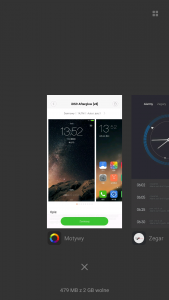

Falcon337 Posted October 19, 2016 Share Posted October 19, 2016 Cześć Pobrałem sobie motyw, a konkretniej ios9 afterglow ( na xiaomi redmi 3s ), lecz występuje błąd w tym motywie Otóż na liście aplikacji nie ma tła - i to strasznie przeszkadza i utrudnia multitasking Czy istnieje jakies rozwiazanie na to? Dołączam Screenshoty Link to comment Share on other sites More sharing options...
ZduneX25 Posted October 19, 2016 Share Posted October 19, 2016 Najlepiej napisać do autora motywu by poprawił. Link to comment Share on other sites More sharing options...
Aetherminous Posted October 20, 2016 Share Posted October 20, 2016 Przerobiony plik https://drive.google.com/file/d/0B_Q_0xjLAJlhaDBiLWVZNUlJaDA/view?usp=sharing Link to comment Share on other sites More sharing options...

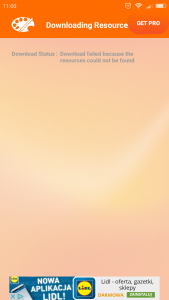

tofic Posted September 10, 2017 Share Posted September 10, 2017 Dnia 15.08.2017 o 12:36, Alucard napisał: Mam to samo, ale pomaga opcja w xmiui do używania motywów ze źródeł 3, podobno pomaga też apka miui theme editor ale nie mam jak sprawdzić bo wykrywa, że blokuje reklamy i nie chce się włączyć. a u mnie MIUI Theme Editor wygląda po uruchomieniu tak... Link to comment Share on other sites More sharing options...

tofic Posted September 12, 2017 Share Posted September 12, 2017 W innym wątku ktoś pisał że MIUI Theme Editor dziala, nastepnie ktoś inny napisał że nie działa bo blokuje reklamy a u mnie tez nie działa ale ja nie blokuje reklam więc już nie ogarniam. Znalazłem też fajny ciemny motyw Geometry Black z tym że ekran blokady zamieniłem innym i tapetę również swoją. Link to comment Share on other sites More sharing options...

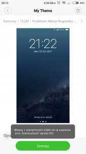

kamillu69 Posted November 9, 2017 Share Posted November 9, 2017 gdy chce zainstalować wyskakuje mi ten komunikat. Motyw zrobiłem tez przez edytora i to samo. Pomóżcie.. Link to comment Share on other sites More sharing options...
tofic Posted November 10, 2017 Share Posted November 10, 2017 (edited) Dnia 9.11.2017 o 20:17, kamillu69 napisał: gdy chce zainstalować wyskakuje mi ten komunikat. Motyw zrobiłem tez przez edytora i to samo. Pomóżcie.. Ja miałem tez problem nawet po zainstalowaniu aplikacji Miui Theme Editor, pobrałem raz sklep Aptoide i z niego pobrałem aplikacje Miui Theme Editor i wtedy jak jest z tego sklapu aplikacja działa prawidłowo, wybieram motyw i go instaluje później wchodzę w motywy i ustawiam ten motyw. Edit. u mnie działa w taki sposób tylko wersja 1.3.7 Edited January 27, 2018 by tofic Link to comment Share on other sites More sharing options...
silver2004 Posted November 28, 2017 Share Posted November 28, 2017 Witam, mam ten sam problem, error 402, niestety sposób z MIUI Theme Editor nie działa, ani z Play Store ani z Aptoide, jak ktoś ma jakiś patent na to to piszcie Może być sposób z rootem, z Xposed, kiedyś z MIUI 8 Tweaks sobie z tym poradziłem ale na MIUI 9 niestety nie działa. Link to comment Share on other sites More sharing options...
