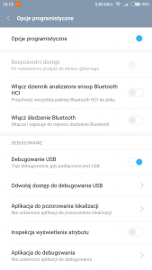

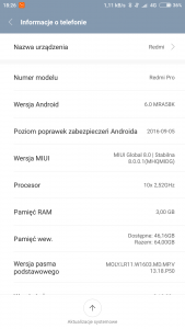

alsberx19 Posted September 21, 2016 Share Posted September 21, 2016 (edited) Witam wszystkich, Piszę ten post, gdyż nie mam już nerwów. Kupiłem ostatnio Redmi Pro (wersja helio x20, 3GB/32GB), telefon oryginalny z oprogramowaniem chińskim STABLE. Oczywiście nie chciałem korzystać z tego oprogramowania tylko wgrać xiaomi.eu z językiem polskim. Więc na początku zaaktualizowałem wersje stable do najnowszej (oraz zainstalowałem aplkacje google przez google installer), potem przez aplikację updater zainstalowałem wersję DEV miui po czym ogarnąłem roota, w międzyczasie odblokowałem bootloader przez MiFlashUnlock, wszystko przeszło bez niespodzianek. Bootloader odblokowałem i zabrałem się za instalację TWRP przez aplikację Flashify, dałem jej uprawnienia root, obraz recovery wrzuciłem na tel. i zrobiłem flash, przeniosło mnie do TWRP i już zauważyłem pierwsze problemy, gdyż TWRP nie widziało pamieci wewnętrznej i przy wipe wyskakiwało coś w stylu: " Unable to mount '/data' ", ale pomyślałem że spróbuje i tak zainstalować xiaomi.eu. Podczas instalacji xiaomi.eu wyskoczyły podobne będy ale jakby instalacja dalej przeszła, zrobiłem wipe (te same błędy), włączył się telefon a tu oprogramowanie xiaomi.eu o dziwo. Już się cieszyłem a tu zaczęły mi błedy wyskakiwać "Usługi Google Play została zatrzymana" i tak prawie cały czas, nic sie nie dało zrobić na telefonie, wipe nie dawało nic. W końcu pomyślałem, że zrobie to wszytko jeszcze raz i przez aplikacje updater zainstalowałem DEV rom i potem patrze i nawet na tym DEV Rom sypało będami odnośnie usług google oraz nawet aplikacja galeria nie działała, no to chciałem zainstalować TWRP jeszcze raz ale tym razem przez fastboot i podczas instalacji wywaliło mi błędy potem chchiałem wejść w recovery a tu taki zonk, ukazuje mi się obrazek telefonu taki jak wtedy jak miałem zablokowany bootloader, no to odrazu spróbowałem MiFlashUnlock go odblokować jeszcze raz jakby, program wyświetlił, że nie mogę go odblokować, czyżby kolejna prośba o unlock? Czy nowe konto xiaomi? Jestem aktualnie na chińskim DEV Rom, przywróciłem go do ustawień fabrycznych, teoretycznie się zresetował, gdyż wyskoczył mi kreator konfiguracji i w ogóle ale dalej błędy z usługami google się wyświetlają. Co mam teraz zrobić? Co do TWRP to wgrywałem TWRP omega. Bardzo proszę o jakąkolwiek pomoc w rozwiązaniu tego problemu. Edited September 22, 2016 by alsberx19 Link to comment Share on other sites More sharing options...
Jacky Posted September 28, 2016 Share Posted September 28, 2016 Dnia 21.09.2016 o 18:58, alsberx19 napisał: i zabrałem się za instalację TWRP przez aplikację Flashify, dałem jej uprawnienia root, obraz recovery wrzuciłem na tel. i zrobiłem flash, przeniosło mnie do TWRP Tego procesu nie kumam. Posiadałeś wcześniej roota na telefonie? Wgrałeś SuperSU przez TWRP? Ja instalację TWRP robiłem według pierwszej porady Instalacja Recovery na stronie: https://miuipolska.pl/instalacja-miui-2016-2/ Link to comment Share on other sites More sharing options...

alsberx19 Posted September 29, 2016 Share Posted September 29, 2016 (edited) 23 godziny temu, Jacky napisał: Tego procesu nie kumam. Posiadałeś wcześniej roota na telefonie? Wgrałeś SuperSU przez TWRP? Ja instalację TWRP robiłem według pierwszej porady Instalacja Recovery na stronie: https://miuipolska.pl/instalacja-miui-2016-2/ Roota miałem dlatego, że zainstalowałem wcześniej wersje MIUI DEV i tam można sobie zainstalować roota przez panel sterowania. Instalowałem TWRP poprzez alternatywną metodę z instrukcji instalacji MIUI 2016. A co do instalacji Miui z karty SD to właśnie tak instalowałem xiaomi.eu, gdyż TWRP nie widziało pamięci wewnętrznej ale co to zmienia? Jak przy wipe sypało błędami o braku możliwości załadowania pamięci ("data") itp. Chyba, że trzeba zrobić "format data" przed całą operacją, tylko gdzie ta funkcja jest ulokowana w TWRP? Mieliście taką fazę, że wam się bootloader zablokował jeszcze raz czy to moje kombinowanie tak spowodowało? Edited September 29, 2016 by alsberx19 Link to comment Share on other sites More sharing options...
