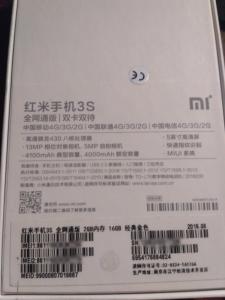

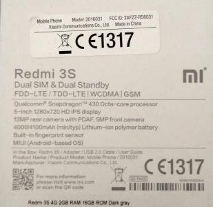

latet Opublikowano 16 Października 2016 Opublikowano 16 Października 2016 1 godzinę temu, FromWP napisał: Czyli (201)630 to inna niż moja (201631) na której problemu nie ma (u mnie!) Wstawcie proszę zdjęcia etykiet z tych pudełek (tam gdzie są wymienione obsługiwane częstotliwości).
FromWP Opublikowano 16 Października 2016 Opublikowano 16 Października 2016 12 minut temu, latet napisał: Wstawcie proszę zdjęcia etykiet z tych pudełek (tam gdzie są wymienione obsługiwane częstotliwości). Mówisz i masz
latet Opublikowano 16 Października 2016 Opublikowano 16 Października 2016 32 minuty temu, Blom napisał: @latet proszę Dziwne, że jest tam wspomniane tylko TD-LTE, a nie FDD... Nic nie sugeruję, ale to niepokojące.
