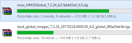

Wybrałem 'Download', a telefon się uruchomił normalnie, także chyba nic z tego. :(
Znalazłem poniższą metodę na XDA. Wygląda na działającą...
STABLE to DEVELOPER ROM
This method will guide you to upgrade from Stable ROM to Developer ROM.
1. Download the Developer ROM from here
http://en.miui.com/download-303.html
2. In Developer ROM section, Click Download Full Rom
3. After Downloading put the above ROM file in the internal storage of your device.
4. Open Updater app on your phone, press the three dotted button (upper right corner) then select Choose Update Package. Choose the above ROM file.
5. Now your phone will reboot and install developer ROM, it will take approx. 30 minutes.
