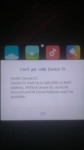

Tak to był powód zmiany softu, teraz ze stable przeszedłem na dev i to samo tylko do tego wyskakuje coś odnośnie imei (zalacznik)
2 godziny temu, @GUTEK@ napisał:
Po zmianie softu dalej masz ten sam problem?
Opublikowano (edytowane)
Przy pierwszej próbie flashowania, prawdopodobnie usunąleś imei oraz adres  Mac karty sieciowej .
Zobacz tutaj http://en.miui.com/thread-428917-1-1.html
i spróbuj zrobić tak jak jest opisane
27 minut temu, @GUTEK@ napisał:
A nie dałeś przypadkiem w SP Flash "Format All" ?
Właśnie o to chodzi ze nie,  jedyne co to próbowałem jeszcze firmware update,  i wtedy się zbrickowal. Przed zmianą syfu też miałem ten problem z zasięgiem i czasami u góry wyskakiwalo "invalid imei" dlatego zmieniłem na stable a tu znów to samo ale nie wyskakiwalo to co wyskakuje na dev w załączniku wyżej.
WAŻNE
Nie zapomnij o karpiku na stole :P
Ps. Wesołych, Spokojnych oraz Radosnych Świąt dlaw Was i Waszych rodzin
Ale ja się tego bardzo przestrzegalem żeby tego nie uwalic, mogłem to przez firmware update?

Tak czy inaczej, pozostaje Ci teraz zabawa we wgrywanie na nowo danych nvram.
Z ciekawości, kupowałeś telefon na AliExpress? Jeśli chińczyk wysłał z uwalonym IMEI-em to ja bym był wredny i powalczył może część kasy zwróci.

Udało się, sim działa, dzwonić mogę, po przyjściu pozwolenia odblokowania BL zrobię wifi error :)
Wiszę Ci duuużego karpia!!!
