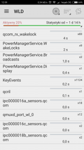

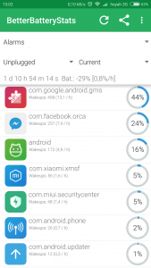

lukasz1992 Posted August 29, 2016 Share Posted August 29, 2016 (edited) Witam właśnie przez noc zjadło mi 50% baterii Czy to normalne że ten keyevents ma takie wartości ? to mi telefon wybudza ? Proszę o pomoc Edited August 29, 2016 by madmax86 Link to comment Share on other sites More sharing options...

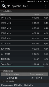

Uho Posted August 29, 2016 Share Posted August 29, 2016 21 godzin temu, Uri0550 napisał: @Crocodil Wgrałem blaze kernel v4 dla miui ani razu nie pojawił mi się msm_otg przy różnych konfiguracjach ładowarek i kabli Wgrany Radon ver. 2.4 na MIUI Polska 6.8.11 - deep-sleep działa bez zastrzeżeń, do tego ogólna praca systemu na duży plus. Na systemowym kernelu również miałem problem z wybudzeniami, tylko u mnie wyglądało to trochę inaczej niż u was. Deep-sleep przestało działać, kiedy zjechałem poniżej 60% baterii, wtedy system cały czas był aktywny. Link to comment Share on other sites More sharing options...

lukasz1992 Posted September 6, 2016 Share Posted September 6, 2016 (edited) Znów problem z deep sleep zauważyłem że gdy nie chcę się spać telefon keyevents ma dużo wartości o co tu chodzi? dwa dni był spokój ....... Wi fi mam prawie cały czas wyłączone. O co tu chodzi pomoże ktoś? soft xiaomi.eu 8.0 stabilna Gdzie sprawdzić co blokuje deep sleep? Edited September 6, 2016 by madmax86 Link to comment Share on other sites More sharing options...
Uri0550 Posted September 6, 2016 Share Posted September 6, 2016 @madmax86 Wifi piszesz że masz wyłączone a program pokazuje że wifi jest włączone zawsze. Sprawdź Wifi > ustawienia zaawansowane > Skanowanie zawsze dostępne (wyłącz jeśli włączone) Link to comment Share on other sites More sharing options...

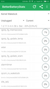

lukasz1992 Posted September 6, 2016 Share Posted September 6, 2016 (edited) to skanowanie mogło wybudzać? Bo było włączone. A to nie wybudza? qpnp memaccess co to jest? Dwa dni był spokój i tylko restart pomógł Edited September 6, 2016 by madmax86 Link to comment Share on other sites More sharing options...
Uri0550 Posted September 6, 2016 Share Posted September 6, 2016 Wartości po 1000 to wcale nie wakelock. Gdybyś miał 100 000 to już prędzej. Wydaje mi się że WiFi jest przyczyną Link to comment Share on other sites More sharing options...

hardy Posted September 6, 2016 Share Posted September 6, 2016 U mnie na global stable to wyglada tak Co prawda też miałem wifi włączone w ustawieniach zaawansowanych. Zauważyłem że im telefon dłużej włączony tym deep sleep mniej występuje. Link to comment Share on other sites More sharing options...
danioRM Posted September 6, 2016 Share Posted September 6, 2016 Hehe KeyEvents Nie mam pojęcia o co chodzi... Wysłane z mojego Redmi Note 3 przy użyciu Tapatalka Link to comment Share on other sites More sharing options...

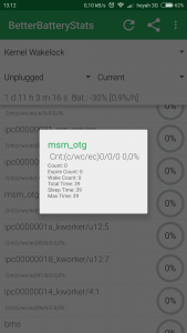

lukasz1992 Posted September 9, 2016 Share Posted September 9, 2016 Ale mi baterii nie drenuje msm_otg dawałem zrzuty ekranu ale nikt nie widzi rozwiązania lub go po prostu nie ma Link to comment Share on other sites More sharing options...
