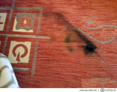

Mi4c WYBUCHŁ OBOK MOJEJ GŁOWY!!!!!
http://www.wykop.pl/artykul/3305501/xiaomi-wybuchl-obok-glowy/
Jak w temacie.
Original Xiaomi Mi4c Mi 4c 4G FDD LTE Mobile Phone Snapdragon808 Hexa Core 5.0 inch 1920X1080P 2GB RAM 16GB ROM 13MP 3080mAh IR. Sprzęt zakupiłem na AliExpress od pewnego sprzedawcy:
Store:X Show Technology Ltd-shipping in 24 hours
54tys ocen . 97% pozytywny Feedback.
Telefon przyszedł, działał wszystko było ok, aż do wczoraj...
 7 sierpnia godzina noc. Śpię sobie spokojnie, obok mojej głowy leży telefon. Pół godziny wcześniej sprawdzałem godzinę , wszystko było ok. Nagle czuję smród i słyszę syczenie. DOBRZE , ŻE SZYBKO SIĘ PODNIOSŁEM BO CHWILĘ POTEM Z TELEFONU SYPAŁY SIĘ ISKRY I BUCHNĄŁ OGIEŃ!!! przepaliło pościel i materac!!! SZOK! Telefon otrzymałem w kwietniu! Telefon nie był podłączony do prądu! Był ładowany wyłącznie z oryginalnej ładowarki!
Brak mi słów.... równie dobrze mógłbym teraz stracić oko, rękę.... dom mógł mi się spalić...
Edited by [email protected]
Share this post
Link to post
