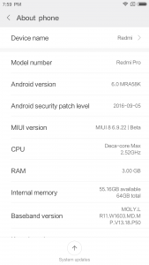

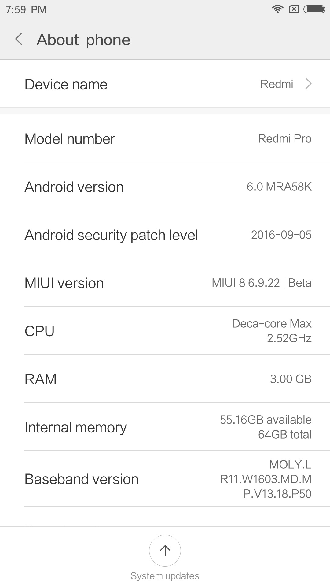

Robiłeś tak jak jest tutaj w temacie:
Z tego co widać u Ciebie to masz chyba wersję stable, a w temacie jest napisane:
" *UWAGA! AKTUALNIE NARZĘDZIE NIE WSPIERA WERSJI STABLE, DLATEGO PROCEDURA ODBLOKOWANIA MOŻLIWA JEST TYLKO Z WERSJI DEVELOPERSKIEJ "
