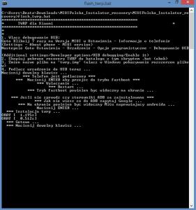

Udało Ci się to naprawić? Odblokowałem bootloader na romie dev china 6.3.17, ale nie mogę wejść w tryb recovery ani wgrać twrp
Patrzyłem po forach, ale nie znalazłem odpowiedzi jak to naprawić :/

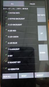

Przy okazji się okazało że teraz nie mogę wejść już  do trybu pobierania
Oczywiście mi unlock też staje na 50% :(
Może ktoś wie co to jest , pojawia sie zamiast trybu powierania Vol+, Vol- i USB, powinno być ciemno i migać czerwona dioda.

Dalej też się zastanawiam coż to za selftest mi się uruchomił
