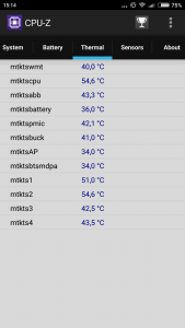

Witam, jestem nieszczęśliwym posiadaczem takowego rn2, a dlaczego nieszczęśliwym? Już mowie, a więc szukalem telefonu wydajnego, i świetnego do gier, gdzie każda grę odpale na max detale, no i nieszczęśliwie trafilem na to coś. W zasadzie wydajność ogólna i w grach jest REWELACYJNA, ale...  całą tą sielankę zepsul jeden ogromny problem: temperatura! Ja rozumiem, w wymagających będzie się nagrzewa ale to jest przesada że po 5 min grania w jakąś lepszą grę, telefon zaczyna wręcz parzyc, raz tak odebralem bo akurat ktoś dzwonił jak grałem, i efekt był taki jakbym odebrał nie telefon a.... żelazko? Mam tam program CPU-Z jak z minimalizuje grę to jest
Mtktswmt 50 stopni
Mtktscpu 65 stopni
Np gram w taka bardzo popularna grę clash od clans, tzn już nie program zbyt bo po 2 min jest gorąco że muszę odłożyć tel, no i właśnie ani tam grafiki jakiejś ani jakoś nie wymagająca, na starym jedno rdzeniowym LG l5 smigala ona bardzo płynnie nic nie nagrzewalo się, a tu takie jazdy...
No i pytanie, jak już kupilem ten chiński badziew to czy mogę coś zrobić żeby te temperatury byly znosne? Kupilem u chinola goldway hong kong, ani tu zadzwonić pogadac po polsku, gwarancja to już nie mówić. Do tego zaplacilem podatek wyszło to 650zl za to mogłem w Polsce coś kupić yhh... Ale cóż mądry Polak po szkodzie

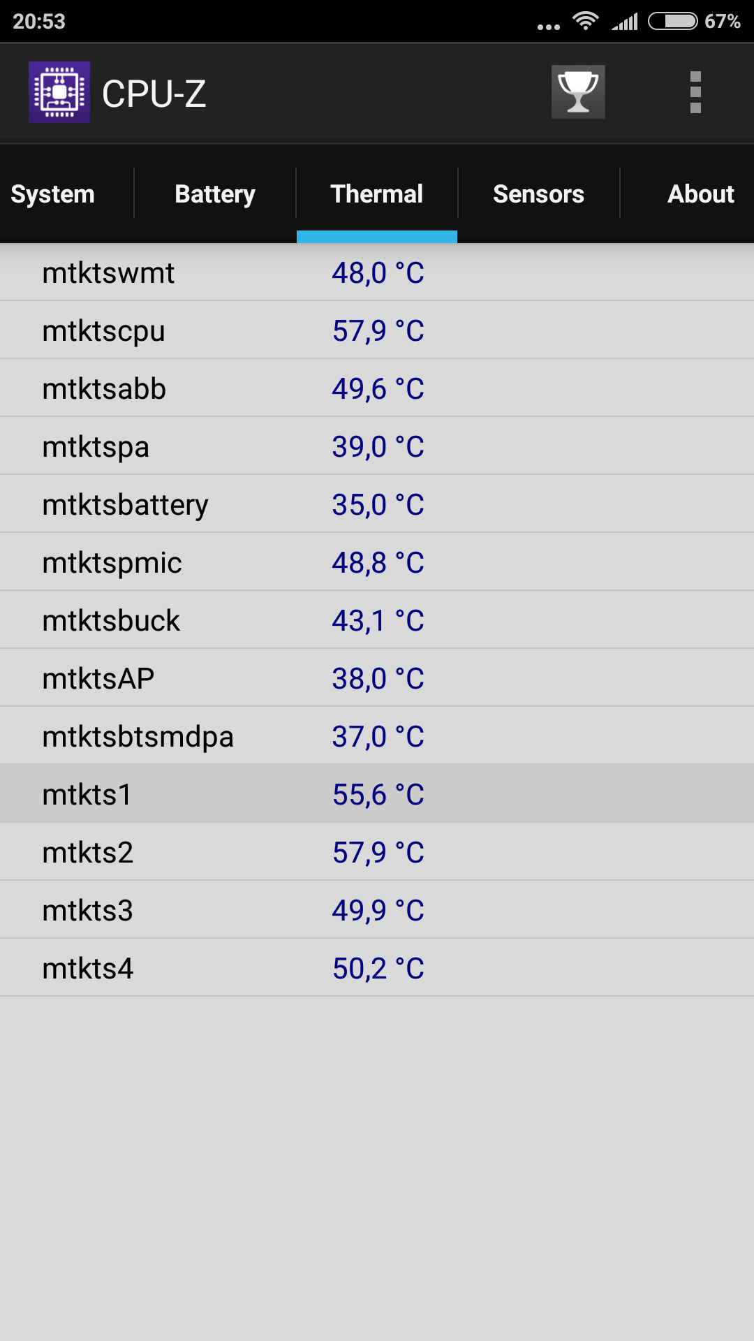

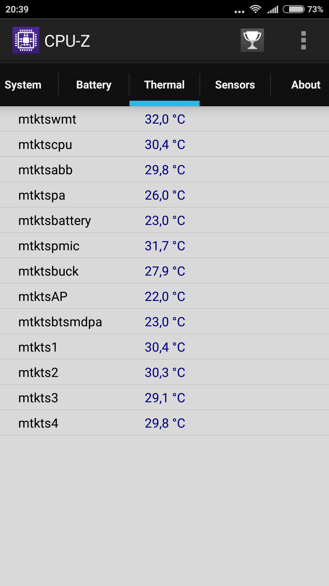

@andrzej200 coś masz bankowo nie tak, więc jak miflash nie pomoże to reklamuj telefon. u mnie w spoczynku jest tak:
a najbardziej grzeje jak gram np. nfs mw, po jakichś 10 minutach grania:
Wiesz sa procesory ktore sie bardziej grzeja np w PC sa to amd, ale mi juz nie chodzi o to ze tam na wykresach cpu sa wysokie, bo takiego pc nie trzymam w rekach wiec mi nie przeszkadza, ale w tel trzymajac go czuje ze jest bardzo goracy, co daje kompletny dyskomfort uzytkowania, np przegladajac internet jest cieply ale znosnie, ale grajac w gry jest juz po prostu ogien, no wiec po co tel z takimi niby dobrymi parametrami jak i tak sie uzywac nie da.. ;F
