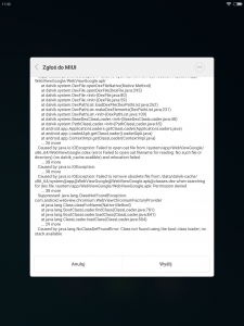

ok, nowy problem z tym złomem mam. po wgraniu dzisiejszej aktualizacji wywala na dzień dobry googla. zrobiłem full wipe, i juz przy potwierdzaniu czy mam konto google wywala to. pomijam te czynności włącza się system i nie mogę nic zrobić z googlem. . pobrałem starszą wersję robie wipe właczam i to samo... jakiś pomysł? skriny błędu poniżej..
ps wywala inne apki też, np przeglądarkę. jak ja żałuje zakupu tego gniota.......

Pobierz rom ponownie (z dziś).
