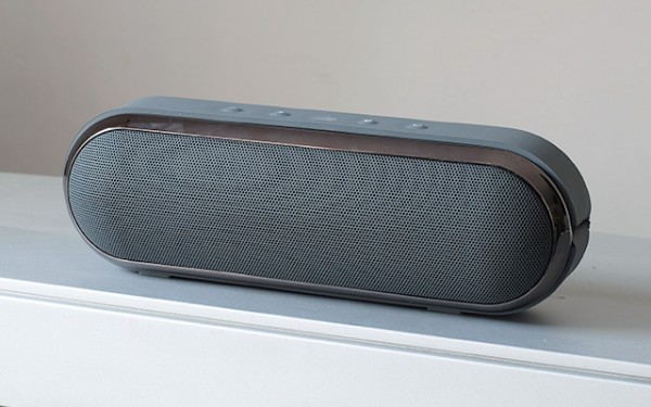

Nazwa przedmiotu:Nowy Głośnik Bluetooth Ministry of Sound Audio S Plus Opis: W sprzedaży mam nowy Głośnik Bluetooth Ministry of Sound Audio S Plus. To głośnik, który doskonale poradzi sobie w każdych warunkach, w których może znaleźć się przenośny głośnik BT. Jego nowoczesny design, nie tylko doskonale wygląda, ale też zapewnia doskonałą ochronę(IPX4) Zastosowanie technologii Stereo Sound sprawia, że brzmi bardzo dobrze. Można nawet połączyć dwa takie głośniki, aby uzyskać jeszcze lepszy dźwięk. Zapamiętuje do 7 urządzeń a certyfikacja IPX4 sprawia, że nie straszne mu ochlapanie wodą. W przypadku braku łączności bluetooth w urządzeniu, można połączyć go za pomocą kabla 3,5 mm. Głośnik w moim odczuciu o wiele lepszy jeżeli chodzi o jakość wykonania oraz brzmienia od JBL Flip 2, w recenzjach porównywany do ( Bose SoundLink Mini II, Jam Heavy Metal, Pure Voca ) Specyfikacja: Dwudrożne RMS 10w Łączność: Bluetooth Stereo (SBC, aptX). NFC. Złącze 3,5 mm dla urządzeń bez BT Możliwość połączenia dwóch głośników Zasięg: do 10 metrów Wytrzymały design IPX4 Zapamiętuje do 7 sparowanych urządzeń Zasilanie: bateria wewnętrzna li-ion 2600Mah (ok 15h) W zestawie: głośnik, metalowa podstawka, 2 opaski gumowe, zasilacz (UK/EU) oraz kabel, instrukcja i ulotka gwarancyjna Wymiary: 110 x 240 x 134 mm Waga: 505 gramów Cena: Dla MiuiPolska 279zł w tym Kurier Gratis ( na tę chwilę najniższa w sieci ) Aukcja allegro/olx: https://www.olx.pl/oferta/nowy-glosnik-bluetooth-ministry-of-sound-audio-s-plus-gw24m-CID99-IDiRcMZ.html#5d7b4e43c3 Kontakt:Pw Zdjęcia:
