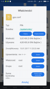

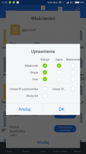

Zmieniłeś ustawienia pliku jak na screenie? Po zmianie ustawień trzeba zrobić restart telefonu. Bez zmian uprawnień nie ma opcji żeby zadziałało.
U mnie był ten sam problem. Rozwiązanie proste. U mnie działa na 100%. Należy zmienić plik gps.conf w "/system/etc/" na ten, który mam z Samsung Galaxy S6, oraz w ES Explorer zmienić jego właściwości jak na screenie. Reset telefonu i gps w 3s, nie gubi fixa. Uprawnienia rw- r- r- >>>> ZMIEŃ gps.conf

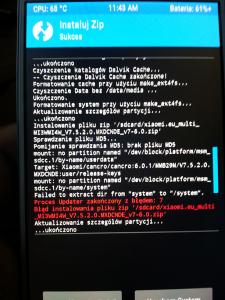

Niekompletne oprogramowanie, błąd instalacji, brak zainstalowanego systemu - twrp

Nie sprawdzałem czy jest, czy nie ma jeszcze, bo nie mam tego telefonu. Też zawsze robię wipe po instalacji romu ale do powrotu z CM na MIUI miałem trochę problemów i wiem co mi pomogło, a co nie uruchamiało telefonu, wszystko robiłem metodą prób i błędów. Więc pisze co mi pomogło jak w telefonie nie chciał się zainstalować ROM. -

Po instalacji chyba nie robisz żadnego wipe? Hmm pozostaje instalacja i na razie siedzenie na globalu, a w przyszłym tygodniu znowu próba. -

Wejdź w TWRP w Wipe i przesuń palcem żeby się wszytko skasowało. Później spróbuj zainstalować na nowo rom. Mi to pomogło, jak nie mogłem postawić Miui na Mi4 po cyanogenmod. Później ok 30min wszystko się trawiło zanim uruchomił się system. -

Odświeżam temat aby inne osoby przetestowały fix GPS moim sposobem. Ogólnie na moim Mi4 GPS można powiedzieć, że praktycznie nie działał, a teraz fixa łapie do 10sekund i nie gubi go podczas jazdy. Przy pomocy ES Eksplorer plik gps.conf kopiujemy do " / > system > etc". Root wymagany. (najlepiej zrobić sobie kopie zapasową własnego pliku) Po skopiowaniu pliku ważne żeby zmienić w właściwościach uprawnienia pliku tak jak na obrazku i restart urządzenia. Bez zmiany uprawnień gps nie zadziała gps.conf

Dla potomnych problem rozwiązany. Wgrałem MiFlash'em w/w ROM, ale ważne, żeby zaznaczyć podczas wgrywania Flash all, bo inaczej telefon będzie się uruchamiał w nieskończoność i jeden dzień dłużej.

Próbowałem ale dalej było tak samo. W końcu zainstalowałem na nowo CyanogenMod i bez Wipe zainstalowałem Miui stable. Poszło bez błędu ale teraz telefon uruchamia się od 30min i nie wiem czy się uruchomi. Pokazuje się lugo android i migają kropki, po jakimś czasie idzie pasek postępu i jak dojdzie do końca znowu uruchamia się logo androida z kropkami i tak w koło... :/
Chce powrócić z CyanogenMod android 6 na Miui 7 lub 8 ale podczas wgrywania wyskakuje mi błąd. Przed instalacją robię Full Wipe i nic. Jakieś rady?
