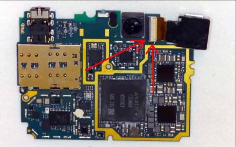

Ja szukam do tylnej kamerki Mi5 (37pin - 20 +17), jak znajdziesz, to się pochwal. Ja będę pamiętał o twoim!
Spędziłem kilka tygodni na szukaniu tego gniazda i albo nie ma, albo UMIEJĘTNIE omijam wyniki poprawnych wyszukiwań. Na pierwszej fotce (z internetu) widać o co konkretnie mi chodzi. Jest to złącze FPC 20+17 'nóżek', będę baaardzo wdzięczny za każdą pomoc w odnalezieniu tego - DZIĘKUJĘ! LINK ---- Tu są podobne, ale NIE 37pin :(

Żadne czary nie pomagają i pi3rdolenie o serwisach i zepsutej płycie za 100 dolców też nie, bo sprawny telefon za tyle się słabo sprzedaje. Znajdźcie kogoś kto wymieni małą 'kostkę' na płycie i telefon wraca do żywych. Koszt 10-30zł Kostka to: PMI8994 ale uwaga z tego co wiem z różnymi końcówkami w moim przypadku to jest 002, jak u ruska z filmiku. Czyli: PMI8994 002

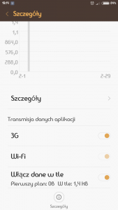

Chciałbym tylko w powyższym wątku oświadczyć, że po reinstalacji problem ustał. Chciałbym tylko, żeby nasi kucharze w jakiś sposób zabezpieczyli ową funkcję! Nie gdzieś głęboko/ukryte w ustawieniach-uprawnieniach - zwykłe ustawienie DANE MOBILNE wł/wył i ZERO dostępu innych działających sobie np. w tle aplikacji. ps. Zauważyłem, że NIE działa mikrofon jak włączę "głośnomówiący" nie działa nawet jak wyciszę mikrofon i wŁączę ponownie - nic zupełna cisza - testowałem kilkukrotnie. Proszę o poradę to problem z moją słuchawką, czy błąd w sofcie !? UPDATE. Trochę przez ostatni miesiąc miałem urwanie d00py, ale... Zainstalowałem MIUI 6.2.18 i.... problem NADAL istnieje (jak wyżej), doszedłem jednak do 'potencjalnych' podejrzanych. A to niespecjalnie dobrze świadczy o MIUI :/ Powinienem szukać jeszcze czegoś - czy to już wszystkie "furtki" ?? Osobiście bardzo mnie takie coś wqrwia, że muszę przetrząsnąć dziesiątki opcji w poszukiwaniu "INTRUZA" Nadmienię raz jeszcze, że przesył danych na 101% mam wYłączony - jak nie zamierzam używać. Chciało by się powiedzieć "LOL". -
