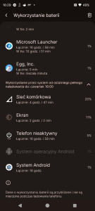

Dzięki za odpowiedź. Accubattery pokazuje 92% zużycia, co nie ma dla mnie sensu, bo dawniej SOT był poniżej 10%/h (8-9%), a obecnie nie schodzi poniżej 14%. Bateria raportuje 96 ukończonych cykli ładowania, ale nie mam pojęcia, jak bardzo wiarygodny jest ten odczyt. Telefon zazwyczaj ładowałem w zakresach 20-80% i dopiero odkąd bateria zaczęła uciekać coraz szybciej, zacząłem ładować do 90%.
Cześć, Od jakiegoś czasu z moim X3 Pro pojawiły się problemy z czasem życia na baterii i zastanawiam się, z czego to wynika. Telefon mam od premiery (czyli ponad 2 lata) i obecnie bateria potrafi schodzić na ~18%/h w aktywnym użytkowaniu i ~1.5%/h w deep sleep. W międzyczasie próbowałem wracać do MIUI poprzez flashowanie fastbootem, ale to nie rozwiązało problemu. Pomyślałbym, że to kwestia baterii, ale w wykorzystaniu baterii zazwyczaj przoduje "sieć komórkowa", która zjada więcej niż ekran. Aplikacje typu AccuBattery, BatteryGuru itp. nie dają odpowiedzi. Czy wysokie zużycie baterii może być rejestrowane przez Androida właśnie jako "sieć komórkowa"?
