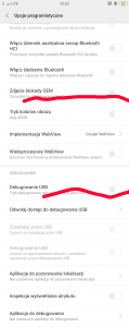

A może spróbuj po bożemu... Najpierw zweryfikuj własność telefonu, najlepiej aplikacją xiaomi.antifake2.apk Potem w Opcjach programistycznych zaznacz pozwolenie na odblokowanie i pozwolenie na debugowanie. Potem pamiętając, żeby być zalogowanym na konto xiaomi, aha no i na koncie połącz urządzenie z kontem. A potem podłącz się do kompa i próbuj. Ja odblokowałem z tego ROMu co Ty. Powodzenia P.S. A na chińskie krzaczki najlepszy translator. Albo skanujesz obraz albo robisz fotkę... Do ogarnięcia i daje radę- 8 662 odpowiedzi
