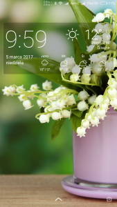

Można użyć jeszcze Xposed + moduł xMIUI i na domyślnym ekranie blokady można ustawić taki widżet jaki się chce i jego położenie. Więc może to być zegar, pogoda lub cokolwiek innego.
