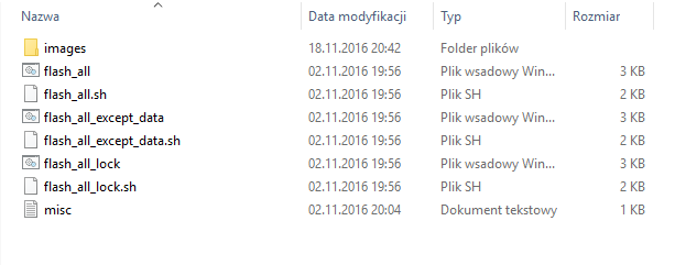

A wypakowałeś fastboot rom prawidłowo Winrarem ? Folder z romem musi wyglądać tak jak poniżej , czytaj uważnie poradnik ja się flashuje rom. -

Można dojść do porozumienia ze sterownikami a tak na poważnie na początek zainstaluj adb fastboot potem w trybie fastboot podłącz telefon, odinstaluj sterownik android, odłącz i ponownie w trybie fastboot podłącz telefon , przejdź do folderu adb fstboot otwórz konsole (shift+prawy myszki) wpisz fastboot devices, jeżeli wykryje telefon zrób flash romu. Jeżeli nie to zmień port usb , odinstaluj wszystkie miflash, mipc itp i ponowna próba. Napisz czy poszło. -
