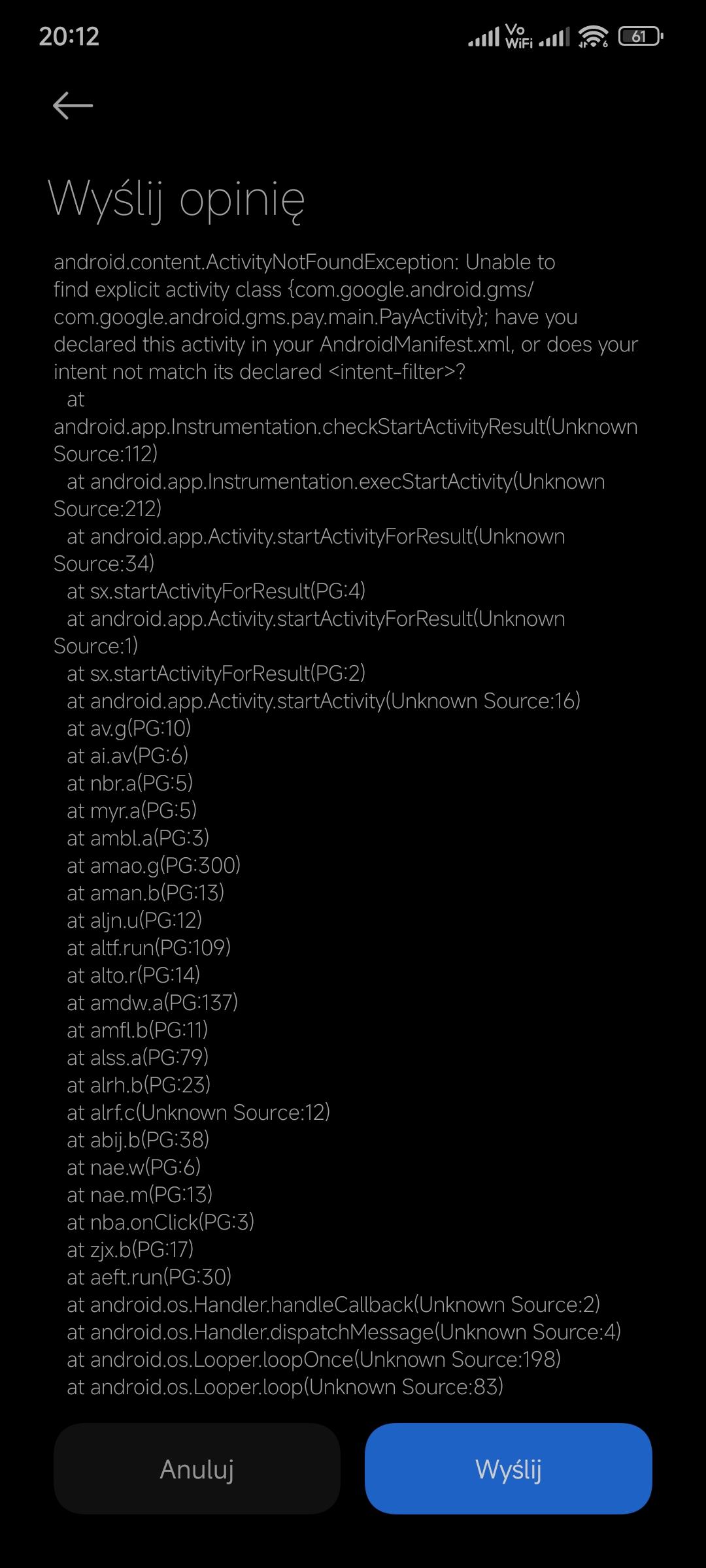

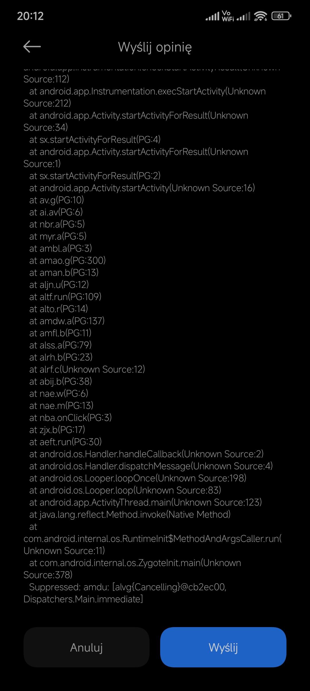

U mnie to samo i poradzono by usunąć aktualizację usług GP. No i integrity mi już pokazuje że urządzenie jest bezpieczne ale sam Portfel stracił wszystko karty i ma crasha przy próbie dodania jakiejkolwiek. Nie polecam bo nie wiem jak teraz do tego wrócić. Pewnie jakieś rozwiązanie się niedługo znajdzie... Wrzucę jeszcze co mam przy crashu: -

No to masz szczęście bo u mnie przy próbie dodania jakiejkolwiek karty mam crash apki i tyle. Smutek i zwątpienie... -

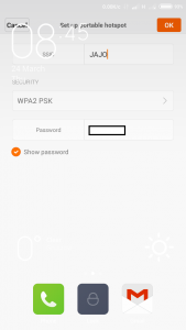

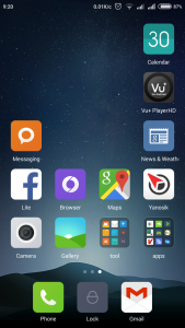

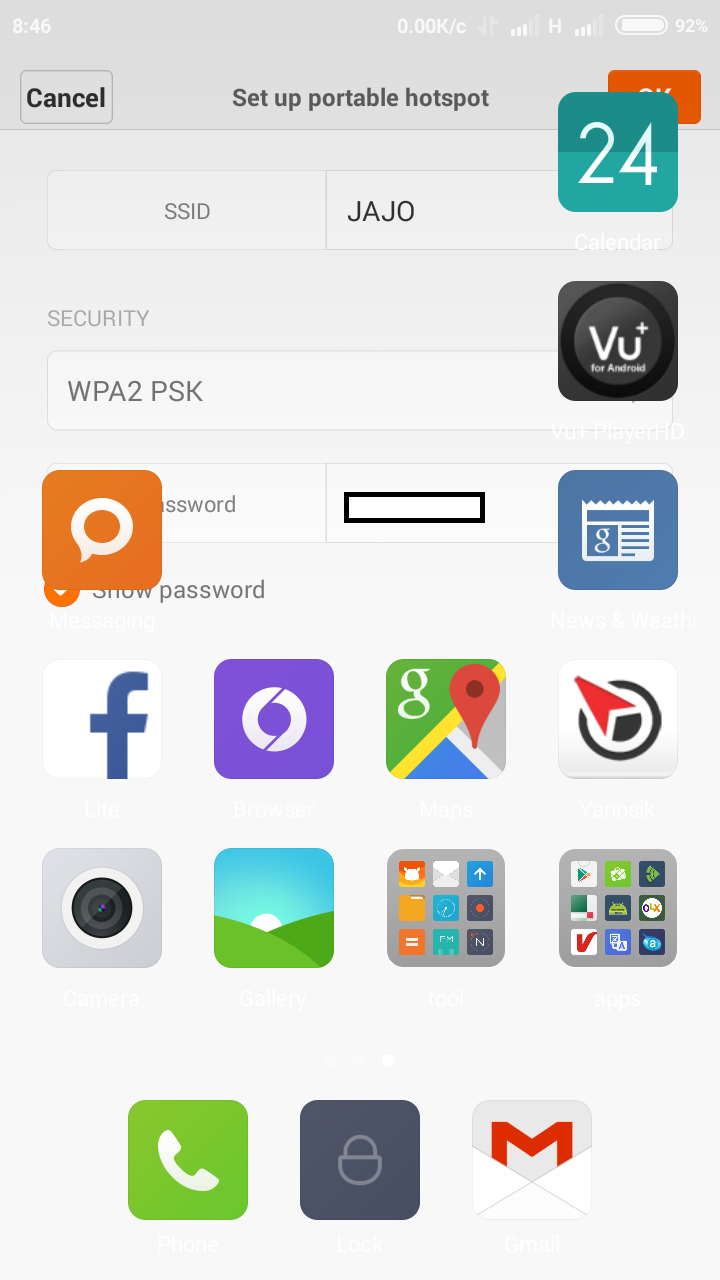

Pyrosh opublikował(a) temat w Bugi w ROMach MIUIPolska/Xiaomi.eu
Wersja MIUI: 5.7.31 Beta (kompilacja z miuipro.ru) Posiadany smartfon: Jiayu G5S Jakim użytkownikiem jesteś? zaawansowany Opis znalezionego błędu Tak wiem - oficjalnie nie wspierana słuchawka oraz kompilacja nie będąca z MIUI Polska ale może komuś się coś nasunie - ewentualnie temat do przesunięcia. Kilka dni temu podczas normalnego korzystania z telefonu, jako tapeta ustawił mi się screenshot z ustawieniami hotspota. Rzecz jasna nie robiłem takiego zrzutu ekranu i zdecydowanie nie chciałbym sobie ustawiać tego jako tapetę Zrzuty z dwóch pulpitów w załączeniu. Co ciekawe zapisany obraz był z momentu, gdy odgwiazdkowane było hasło (na zdjęciach wycięte przeze mnie). Słyszałem o podobnych praktykach ale nigdy nie spotkałem się z dowodem na to. Ten błąd w matrixie zdecydowanie wskazuje na szpiegowanie - pytanie tylko czy to sprawka sprzętowa czy programowa? Logcat foto
