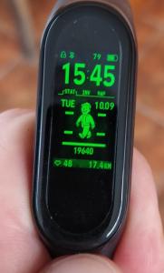

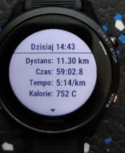

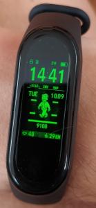

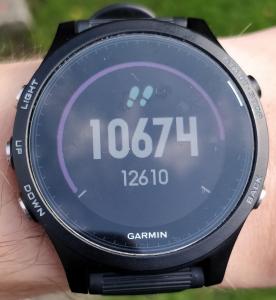

  2. Witam, jest wątek o pływaniu i jak słabo opaska się w tym spisuje. Z racji tego, że ja nie pływam, a biegam to postanowiłem sprawdzić ją w tym sporcie. Biegam dość dużo, od 10km po ultramaratony 80km+, więc chciałem ją porównać z Garminem 935. Jeśli ktoś biega to niech też zamieszcza w tym temacie swoje opinie. Więc dziś ją przetestowałem, a konkurencją był wspomniany Garmin 935. Zegarek miałem na lewej ręce (dodatkowo czujnik tętna na klatce piersiowej HRM4-RUN, dzięki któremu mamy więcej danych do analizy), na prawej ręce był Xiaomi Mi Band 4 (w Mi Fit z ustawioną dobrą ręką). Przebiegłem dziś według Garmina 11,30km i zrobiłem 10674 kroków. Xiaomi Mi band 4 pokazał mi takie wartości, przed treningiem: Po treningu: Kilometraż: 17,40km odjąć zrobione wcześniej 6,29km daje nam: 11,11km. Kroki: 19640 - 9108 = 10532. Podsumowując, opaska naliczyła 190 metrów mniej co i tak jest rewelacyjnym wynikiem jak na brak GPS, a różnica w krokach to tylko 142. Na pewno zadanie ułatwił fakt, że biegłem po równej drodze, płaskiej ze stałą kadencją i prędkością. Więc patrząc się pod takim kątem wyniki są rewelacyjne. Większe rozbieżności powinny się pojawić po bieganiu w terenie, na zróżnicowanym podłożu, ale sprawdzę to. Dodatkowo podczas przyszłych treningów sprawdzę też jak działa pulsometr w opasce względem czujnika tętna w Garminie.
