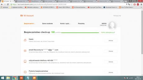

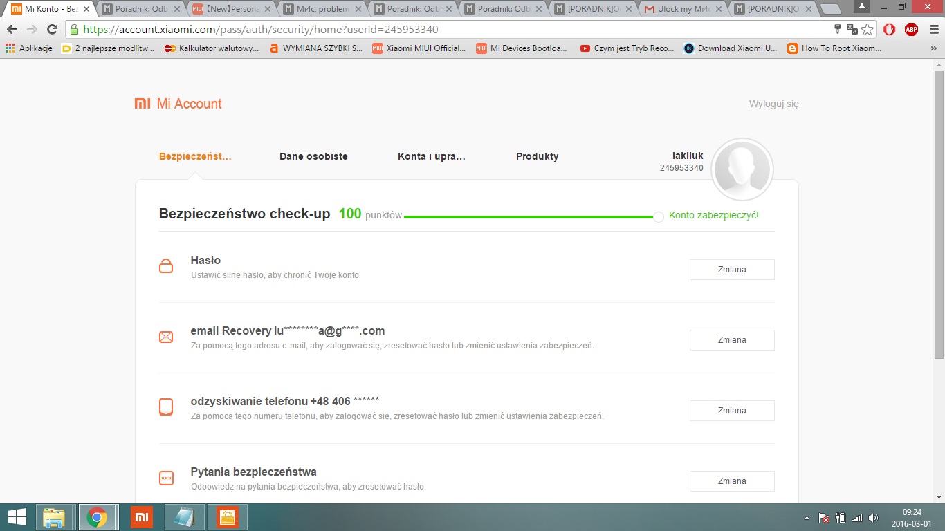

lucasdziuba Opublikowano 1 Marca 2016 Autor Opublikowano 1 Marca 2016 @advcron @fredek Może uda mi się odblokować. Napisałem do Service Mi. Odblokują tylko muszę poprawnie podać dane Mi ID (to jest Mi ID z opakownia? czy ID konta użytkownika w serwisie xiaomi?) phone number (nr tel +48.... czy bez?) phone model (Mi4c) phone system version (skąd mam wziąć skoro nie pamiętam? podać najnowszy?) location to us (tu rozumiem ze ma być Poland)
advcron Opublikowano 1 Marca 2016 Opublikowano 1 Marca 2016 Mi ID to id konta. Ty go nie masz. I o to się wszystko rozbija. Napisz im że go nie masz i ewentualnie że możesz im jakieś skany pudełka itp wysłać, aby udowodnić ze nie ukradłeś tel. Może Ci założą konto. Wysłano z Mi4c
lucasdziuba Opublikowano 1 Marca 2016 Autor Opublikowano 1 Marca 2016 (edytowane) @advcron mam założone konto Edytowane 1 Marca 2016 przez lucasdziuba

advcron Opublikowano 1 Marca 2016 Opublikowano 1 Marca 2016 Konto masz, ale zapewne nie masz go sparowanego z telefonem. Możesz ewentualnie napisać, że nie pamiętasz wersji systemu, ale prawdopodobnie był to...
lucasdziuba Opublikowano 1 Marca 2016 Autor Opublikowano 1 Marca 2016 @advcron @fredek Czy pewne jest że telefon musi być sparowany z kontem xiaomi? w jaki sposob oni to weryfikują, konto mam sparowane z numerem telefonu. Po uzyskaniu dostępu do programu podczas odblokowania bootloadera programem MiFlashUnlock potrzebny jest tylko nr konta xiaomi i haslo ktorym się tam loguje.
