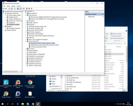

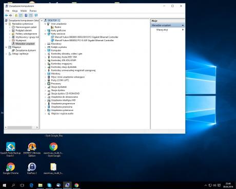

zybi25 Posted April 30, 2016 Share Posted April 30, 2016 Witam Ponownie mam pytanko ściągnąłem sobie paczuszkem z najnowszym oprogramowaniem w ver 6.4.28 v 7.50 i paczkę z tym flas Tool w ver. 5.153 2.00 teraz wiem że trzeba jakiś sterownik wgrać prawda? Mam win 10 i próbuję ściągnąć z net stery ale nic nie może znaleźć a tak jak w załączniku mam w menadżerze urządzeń takie coś. MOże mi ktoś powiedzieć jak to ugryźć? Będę zobowiązany Link to comment Share on other sites More sharing options...
bazyl1231 Posted April 30, 2016 Share Posted April 30, 2016 57 minut temu, zybi25 napisał: Witam Ponownie mam pytanko ściągnąłem sobie paczuszkem z najnowszym oprogramowaniem w ver 6.4.28 v 7.50 i paczkę z tym flas Tool w ver. 5.153 2.00 teraz wiem że trzeba jakiś sterownik wgrać prawda? Mam win 10 i próbuję ściągnąć z net stery ale nic nie może znaleźć a tak jak w załączniku mam w menadżerze urządzeń takie coś. MOże mi ktoś powiedzieć jak to ugryźć? Będę zobowiązany Na 15 stronie masz linka do instrukcji jak zainstalować sterownik. Dodam,że u mnie win 10 nie pozwolił zainstalować tego 2 sterownika(brak podpisu) więc postępowałem zgodnie z poradnikiem, ale zamiast wybrać wszystkie urządzenia wybrałem porty com.. Dalej MTK i DA cośtam (nie miał w nazwie Android) mogą być literówki bo z pamięci piszę. Link to comment Share on other sites More sharing options...
zybi25 Posted April 30, 2016 Share Posted April 30, 2016 Dobra sterowniki chyba mam wgrane co teraz powinienem zrobić? Bo w instrukcji pisało aby skopiować plik "MT6795_Android_scatter" do folderu signde_bin a ja takiego folderu nie mam. Link to comment Share on other sites More sharing options...
bazyl1231 Posted May 1, 2016 Share Posted May 1, 2016 Ja wgrywałem poprzedni rom i nie musiałem nic kopiować. Po prostu wskazałem ten plik w folderze z romem. Link to comment Share on other sites More sharing options...

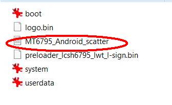

zybi25 Posted May 1, 2016 Share Posted May 1, 2016 NO i stanąłem, nie wiem skąd mam wziąć ten plik scatter, który teoretycznie powinienem skopiować do nieistniejącego folderu signde_bin. Mam nadzieję że Download - agent jest prawidłowo ustawiony? Link to comment Share on other sites More sharing options...
situ Posted May 1, 2016 Share Posted May 1, 2016 Wybierasz w sp flastool scatter-loading i wybierasz plik z romu . Link to comment Share on other sites More sharing options...
zybi25 Posted May 1, 2016 Share Posted May 1, 2016 Tak to ma wyglądać? Link to comment Share on other sites More sharing options...
situ Posted May 1, 2016 Share Posted May 1, 2016 Tak tylko odznacz proloadera. Link to comment Share on other sites More sharing options...
