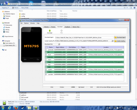

Xaomi96 Posted March 29, 2016 Share Posted March 29, 2016 (edited) Jak mam tutaj otwarty ten program (zdjęcie dołączone), Wyłączam telefon odpalam go -vol + przycisk od zasilania odpala mi się ten fastboost czy cośtakiego podłączam telefon do kompa i klikam download? tak ? czy coś inaczej idzie ? Edited March 29, 2016 by Xaomi96 Zapomniałem dodać zdjęcia Link to comment Share on other sites More sharing options...
lamer Posted March 29, 2016 Share Posted March 29, 2016 (edited) Samo VOL- przy wyłączonym telefonie i wtedy podpinasz USB. A download klikasz przed tą operacją. Edited March 29, 2016 by lamer Link to comment Share on other sites More sharing options...
Xaomi96 Posted March 29, 2016 Share Posted March 29, 2016 Ale coś nie bangla gdy klikam Downloand to nic się nie dzieje :< nic nie sciąga ani nic Link to comment Share on other sites More sharing options...
lamer Posted March 29, 2016 Share Posted March 29, 2016 Po naciśnięciu download nic się nie dzieje. Dopiero po podpięciu telefonu z naciśniętym VOL- zacznie się dziać. Link to comment Share on other sites More sharing options...

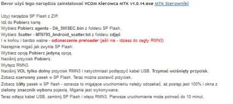

fonir Posted March 29, 2016 Share Posted March 29, 2016 (edited) Ja mam klawiaturę odręczna i zasuwam palcem. Polecam do SMS. Piszę szybciej z 5-eć razy. Co do sposobu wgrywania to tragedia. Poradnik mi nie pomógł. Próbowałem rożne sposoby aż wisiora załapał. Dopiero na chińskim forum znalazłem pomocną instrukcję. Wgrywałem 6.3.17 Po 5,5 godz. udało mi się odblokować. Czytnik nie działa. Brak możliwości zmiany dzwonków. I jeszcze coś tam... Ciekawe czy 6.3.24 naprawi te błędy? Edited March 29, 2016 by fonir poprawka Link to comment Share on other sites More sharing options...
Guest mniamek75 Posted March 29, 2016 Share Posted March 29, 2016 3 minuty temu, fonir napisał: Ja mam klawiaturę odręczna i zasuwam palcem. Polecam do SMS. Piszę szybciej z 5-eć razy. Co do sposobu wgrywania to tragedia. Poradnik mi nie pomógł. Próbowałem rożne sposoby aż wisiora załapał. Dopiero na chińskim forum znalazłem pomocną instrukcję. Wgrywałem 6.3.17 Po 5,5 godz. udało mi się odblokować. Czytnik nie działa. Brak możliwości zmiany dzwonków. I jeszcze coś tam... Ciekawe czy 6.3.24 naprawi te błędy? Mi też pierwszego RN3 przysłali z walniętym czytnikiem,ale na szczęście bez problemu wymienili na nowa słuchawkę Link to comment Share on other sites More sharing options...
