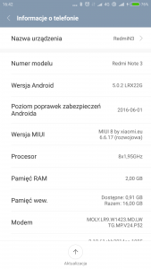

JDStar Posted June 17, 2016 Author Share Posted June 17, 2016 xiaomi.eu_multi_HMNote3_6.6.17_v8-5.0_repack.FT.JDStar.pl wleciał na serwer i w pierwszym poście linki - do MIUI8: 1 Link to comment Share on other sites More sharing options...

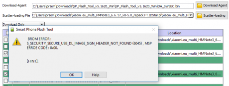

przemo5040 Posted June 17, 2016 Share Posted June 17, 2016 (edited) 56 minut temu, JDStar napisał: xiaomi.eu_multi_HMNote3_6.6.17_v8-5.0_repack.FT.JDStar.pl wleciał na serwer i w pierwszym poście linki - do MIUI8: U mnie przy próbie wgrania wyskakuje błąd: EDIT: Dzieje się tak przy próbie wgrania przez FlashTool w wersji 1620 w 1532 jest ok. Edited June 17, 2016 by przemo5040 Link to comment Share on other sites More sharing options...
JDStar Posted June 17, 2016 Author Share Posted June 17, 2016 22 minuty temu, przemo5040 napisał: Dzieje się tak przy próbie wgrania przez FlashTool w wersji 1620 w 1532 jest ok. A prawie w każdym temacie dotyczącym RN3 i FlashToola są podane wersje do wgrywania softu: 1516 lub 1532..... ale nie, po co czytać skoro bez czytania można sobie uwalić telefon przypadkiem czasem Link to comment Share on other sites More sharing options...

mariodabrowa Posted June 17, 2016 Share Posted June 17, 2016 A ja nie moge wgrać 6.6.17. Próbuje Flash Tool 1532 i 1620 i nie nawiazuje polaczenia. W komputerze coś poplumie i znow poplumie (sygnal z mojego laptopa pod Windows 8.1) i brak zoltego paska. Moze to wina tego, że 6.5.26 mi sie nie zainstalowal i wrocilem do 6.5.12 przez fastboot .... Link to comment Share on other sites More sharing options...

Divi Posted June 18, 2016 Share Posted June 18, 2016 Mam to samo co djrufi, na 1532 bootloopy, na 1620 i 1516 błąd. Ktoś, coś? Link to comment Share on other sites More sharing options...

Backofficer Posted June 19, 2016 Share Posted June 19, 2016 Potwierdzam na 1532 bootloopy, na 1620 i 1516 błąd Link to comment Share on other sites More sharing options...
Ajand001 Posted June 19, 2016 Share Posted June 19, 2016 To której wersji flashtoola użyć. M a 1532 zawiesza się na logo xiaomi Link to comment Share on other sites More sharing options...

mariodabrowa Posted June 19, 2016 Share Posted June 19, 2016 Spróbowałem na innym kompie. Na wersji 1516 nic się nie dzieje, a na wersji 1620 wyświetla taki komunikat ... Na 1532 nie sprawdzałem, bo jak wyżej napisano, są bootlopy. Link to comment Share on other sites More sharing options...
JDStar Posted June 19, 2016 Author Share Posted June 19, 2016 Nie wiem o co biega z bootloopami - tak jak pisałem dwóch kumpli wgrało 6.6.17 bezproblemowo, pytałem o wersję FT - 1532. U jednego z nich wgrany bez wipe - wszystko chodzi, wszystkie pliki i ustawienia są, nic nie wywala, wszystko działa. Link to comment Share on other sites More sharing options...

Breather Posted June 19, 2016 Share Posted June 19, 2016 Przy próbie wgrania 6.6.17 przez 1532 najpierw się zatrzymało na 1 proc a potem telefon cały czas się restartuje. Zmieniłem port i poszło 100% ale telefon dalej się restartuje. Próbowałem jeszcze raz odznaczając user data ale nie pomogło. Jakieś pomysły? Link to comment Share on other sites More sharing options...
Divi Posted June 19, 2016 Share Posted June 19, 2016 Cos jednak jest na rzeczy, skoro już 5 osoba pisze o bootloopach i błędach przy instalacji najnowszej wersji. :/ Link to comment Share on other sites More sharing options...
