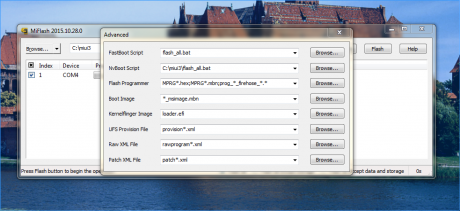

darekodz Opublikowano 29 Sierpnia 2016 Opublikowano 29 Sierpnia 2016 (edytowane) @cukru, @Redmi2, @art12, Robie dokladnie tak jak na tym filmie: Strukture katalogow mam ok (screeny). Probowalem na roznych kablach oraz gniazdach usb. Jest jedna roznica - u mnie nie da sie wlaczyc teraz czegos takiego jak fastboot lub tryb download. Telefon jest wykrywany w kompie po tym jak dlugo trzymam wcisniete wszystkie przyciski ale na moim wyswietlaczu nic sie nie pojawia P.S. Dzieki za zainteresowanie tematem. Edytowane 29 Sierpnia 2016 przez darekodz

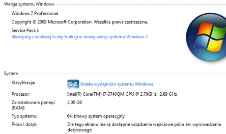

darekodz Opublikowano 29 Sierpnia 2016 Opublikowano 29 Sierpnia 2016 @art12 Probowalem rowniez z wersja miflash podeslana przez Ciebie - efekt taki sam - no moze skladnia bledow troche inna, zdaje sie ze wrzucalem screeny na niej. Sciagam wersje stable i sprawdze czy na tym pojdzie. @Redmi2 Tak, mam win7 64 bity, dokladnie to jest on na maszynie wirtualnej za pomoca wmware (bo to mac:), screen). Przed chwila probowalem z miflash z 2016 roku i efekt ten sam. Dla wszystkich ktorzy mi pomagaja/maja jakies pomysly/sugestie wielkie dzieki + przypomnienie: za pierwszym razem jak "flaszowalem" telefon wczoraj pasek progresu doszedl do ok 75% i stanal w miejscu - czekalem az do 3000s i w koncu rozlaczylem (adresy pamieci caly czas sie zmienialy, nie wiem moze powinienem wiecej poczekac). Za drugim razem tez stanelo na tym samym etapie ale nie czekalem juz tak dlugo (i tak jeszcze jeden raz o ile dobrze pamietam). Po tych operacjach kazda nastepna proba flashowania zaczyna sie bledem.
FromWP Opublikowano 29 Sierpnia 2016 Opublikowano 29 Sierpnia 2016 4 minuty temu, darekodz napisał: Tak, mam win7 64 bity, dokladnie to jest on na maszynie wirtualnej za pomoca wmware (bo to mac:), screen). Przed chwila probowalem z miflash z 2016 roku i efekt ten sam. Spróbuj na PC-cie, z Win64 bit i tym najnowszym 64bitowym Miflashem. Masz jakiś problem z obsługą portów com. Dalszymi nieudanymi próbami na Mac-u w końcu uceglisz telefon. Na razie masz go w trybie download (przynajmniej tak jest wykrywany)

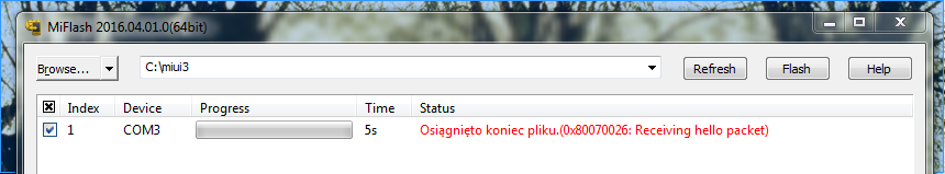

darekodz Opublikowano 30 Sierpnia 2016 Opublikowano 30 Sierpnia 2016 (edytowane) Hej @Redmi2, @kris4cars, @FromWP, @art12, Zgodnie z sugestia sprobowalem w pracy na komputerach koolegow (64 bity, win 10 oraz win 7) i efekt jest identyczny jak u mnie (screen 1: pierwsza proba, screen 2: kazda kolejna proba). Dodam ze probowalismy na roznych wersjach miflash'a. Czy ktos ma jeszcze jakis pomysl? Probowalem jeszcze sprawdzic telefon przez adb fastboot w i obydwu przypadkach nie znajduje telefonu:( Pisalem do serwisu, chca 150PLN jezeli uda sie tel naprawic. Zastanawiam sie tylko czy oni nie poleca schematem (takim jak ja) czy moze maja wieksze mozliwosci. Edytowane 30 Sierpnia 2016 przez darekodz

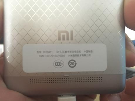

darekodz Opublikowano 30 Sierpnia 2016 Opublikowano 30 Sierpnia 2016 @Redmi2, chyba nie - telefon kupiony tutaj: http://archiwum.allegro.pl/oferta/xiaomi-redmi-3-2-16gb-fv23-24h-pl-szklo-etui-i6169574481.html Jedyne czego jeszcze nie probowalem to otwieranie telefonu - moze odlaczenie baterii cos pomoze?
darekodz Opublikowano 30 Sierpnia 2016 Opublikowano 30 Sierpnia 2016 12 minut temu, Redmi2 napisał: Ten rom pobrales? ido_xhdpi_images_6.8.25_20160805.0000.29_5.1_cn_3e1966ff54.tgz Sent from my MI 4LTE using Tapatalk Tak - taki sam efekt:(

darekodz Opublikowano 30 Sierpnia 2016 Opublikowano 30 Sierpnia 2016 Opakowanie mam w domu a na pudelku jest taka nalepka (screen)

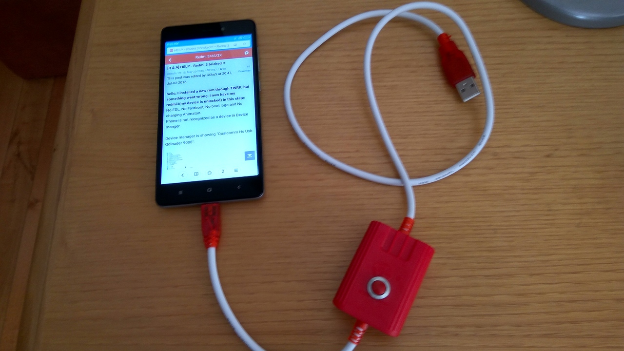

darekodz Opublikowano 1 Września 2016 Opublikowano 1 Września 2016 Problem z jakim sie caly czas borykam opisany jest tutaj: http://en.miui.com/thread-283484-1-1.html To czego teraz potrzebuje to taki kabelek.
FromWP Opublikowano 1 Września 2016 Opublikowano 1 Września 2016 19 minut temu, darekodz napisał: Problem z jakim sie caly czas borykam opisany jest tutaj: http://en.miui.com/thread-283484-1-1.html To czego teraz potrzebuje to taki kabelek. Jeżeli ten kabelek pomógł to można go zrobić mając trochę zdolności manualnych. Tylko przy tym kabelku piszą że pomaga jak zablokowany jest EDL. Możesz spróbować, ale raczej nie na maszynie wirtualnej: http://xiaomitips.com/guide/miui-deep-flash-engineering-cable-solution-to-non-edl-device/

darekodz Opublikowano 1 Września 2016 Opublikowano 1 Września 2016 W moim przypadku miflash wali bledami mimo ze telefon jest wykryty jako COM X. Przedostatnia deska ratunku to wspomniany przeze mnie "magiczny" kabelek. Dzis wieczorem cos potne. Nie mam lutownicy wiec kabelki po prostu poskrecam. Ostatnia deska ratunku to serwis.
