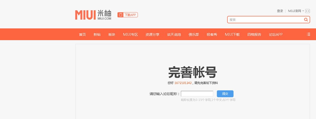

Gorthin Opublikowano 13 Lutego 2017 Opublikowano 13 Lutego 2017 (edytowane) Mam taki mały problem. Bo chciałem zgłosić ten wniosek o odblokowanie bootloadera. Wypełniłem konto, wszystko mam na 100 punktów na zielono. Zakładkę mam cały czas włączoną. Kiedy przechodzę na zakładkę z linkiem:http://www.miui.com/unlock/index_en.html to po chwili następną stroną jak się załaduje, pokazuje się takowa strona: ten numer na pomarańczowo: 1672101242 to faktycznie nr mojego konta, ale nie wiem co się dzieje, ktoś pomoże? Edytowane 13 Lutego 2017 przez Gorthin
art12 Opublikowano 14 Lutego 2017 Opublikowano 14 Lutego 2017 @oskarroza Wyczyść ciasteczka przeglądarki. Mogą być pojedyncze z frazą MIUI. Pomoże Tapatalking z Mi Note 2 6/128
kamillm Opublikowano 14 Lutego 2017 Opublikowano 14 Lutego 2017 @Gorthin musisz stworzyć nick na forum. Wpisz jakas nazwe i nacisnij ten niebieski przycisk.
